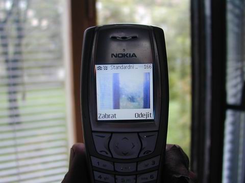

no a potom jsem se dal na řešení nefotícícho foťáku, prohřátí UIM obvodu nepomohlo, což jsem předpokládal že to bude tim, tak jsem si našel příslušné schéma pro opravu foťáku na 6610i, a jal se měnit jeden malej BGA obvod, po výměně opět nic
, tak jsem pro jistotu ještě prohřál procesor i flash a výsledek jest k vidění na druhém obrázku.

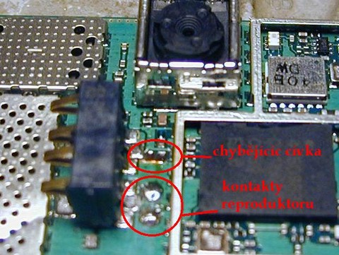

nejdřív trochu teorie... na zde přilepeném obrázku popíšu celej problem.. nad kontaktama baterie chyběla cívka(1×2mm) ke kontaktům reprodukoru, to by ještě nebylo tak hrozný, kdyby jí někdo neurval i s cestama z desky( buď po pádu nebo po neodbornym zásahu), no vzal jsem si jinou desku a našel jsi odkud a kam vedou, poté z jiné desky odsmažil jinou cívku a na tu následně naletoval drátky a připájel k prvnímu kontaktu od repráku a druhej drátek k odporu vedle foťáku..... ZVONÍ!!!
