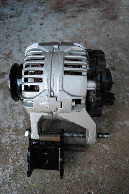

10:12:19
04.06.2009
Kapřík
-> Tuner#2: přes rozpěrné trubky...tak jak to máš na tom druhém obrázku tady dole4 Už to mám cca 2 roky a funguje to jak má4
09:40:02
04.06.2009
-> Kapřík faster: A máš to přes matky a nebo rozpěrné trubky?

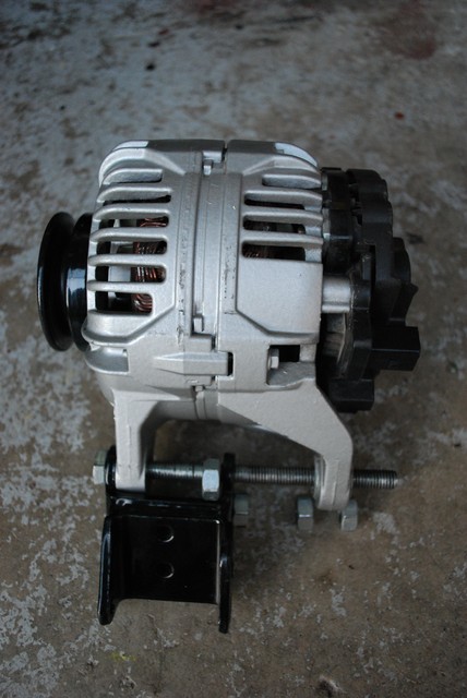

22:09:45
03.06.2009
Kapřík
-> Tuner#2: koukám, že nás napadla stejná věc. Úplně stejně mám taky uchycenej altík z feldy4

13:36:55
03.06.2009
Tak jsem to teď předělal tak, že jsme přesně utočili dva válečky na míru, koupil jsem šroub s tělem (takže v držáku méně kloktá) a stáhnul jsem to celé matkou a dal druhou pojistnou na Loctite. Výhoda je, že v té druhé patce na altíku je zalisovaný váleček a je suvně, takže to jde utáhnout bez obav že chrupne noha altíku.
zvětšit to Martin007 - obrázek od Tuner#2 - zrušená registrace vložen 03.06.2009 13:36:55
13:33:03
03.06.2009
Tak takhle byl uchycený altík 4 roky. Prostě jen šroub se závitem po celém a rozepřený matkama. Teď se jedna povolila a když se povolí, tak ono to v tom má vůli, neb díra v držáku je trochu větší a navíc je tam šroub se závitem, takže to v tom kvrdlá a tím pádem se to uhlo do strany a dle mě to byl i důsledek prasknutí toho horního držáku.
zvětšit to Martin007 - obrázek od Tuner#2 - zrušená registrace vložen 03.06.2009 13:33:03
