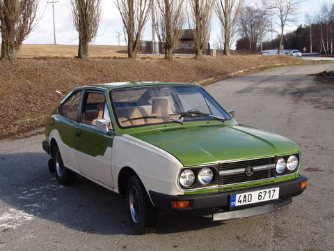

A jentak z nostalgie jako malá vzpomínka z dob největší "slávy" fotka zepředu :-)

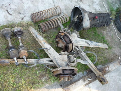

Tak toto je (byl) dárce orgánu.
00:16:27
21.05.2009
21.05.2009
ondie
-Tlumiče vypadaj,že dával někdo kdysi nový (ale já to nebyl),slušnej stav.
-Převodovka mnou ježděná normálně řadila,nebyly s ní problémy,co si pamatuju
-Ložisko na spojku sem dával já a je na něm tak 1000km..
-Pakny maj slušnou sílu,prasata a veteš okolo nevim,ale auto bylo odstavený kvůli korozi normálně to brzdilo..
-Lanovody vypadaj slušně a sou to už ty černý (asi někdo měnil)
-Šikmý ramena sou hlavně nejvíc od bahna,ale shnilý to nejni,na renovaci OK
-Ložiska v nich nevim,ale to stejně doporučuju dát nový.
-Podélný ramena na výměnu.
-Pružiny orezlý.
-Příčka taky orezlá.
-Klouby sou staršího typu,nemaj jehličky,ale bronz pouzdra na tripodech..lehčí vůle maj,ale to by moh z části vytěsnit novej mazut dovnitř,myslim,že by ještě najely..
Každej se ptá na áčka :-))
Já na to mám názor svůj a to je ten,že když se znova renovuje vlečka i když ze starejch šikmejch...tak když se to udělá pořádně nevidim důvod áček..
Každopádně áčka posuď na další fotce.

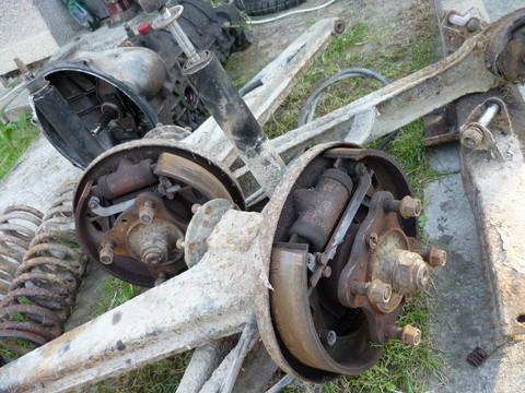

..je to bez bubnů

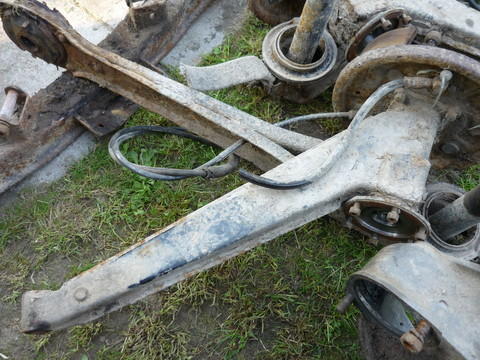

levý..

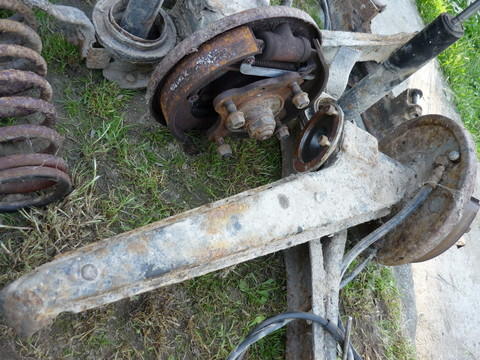

pravý

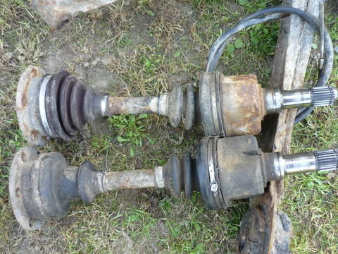

..klouby
