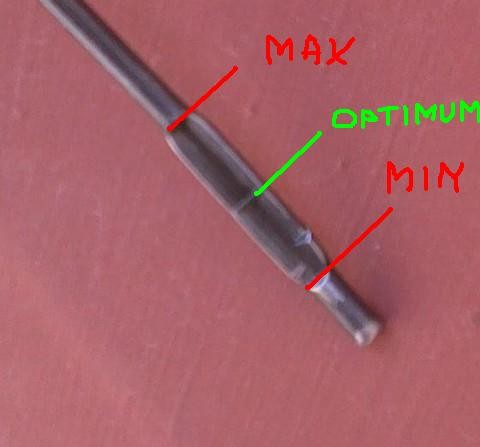

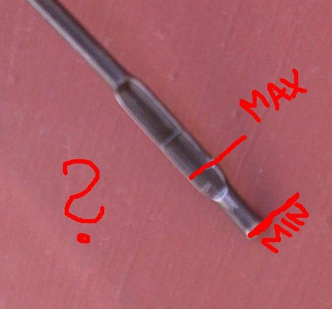

-> MOLSO: Hej, presne tak, ako si to pochopil, to 3 mm nad min je reálne max...ono min je teoreticky ešte o 2-3 mm nižšie, ako spodok mierky; ale to uiž neodmeráš asi :-)...no, mňa hl. zaujíma max. totiž nikdy som sa od neho nepohol o viac ako - 2mm...
V podstate to isté píše Tuner2 - ak dáš olej na teoretický min. tak máš v motore 3,6-3,8 l oleja, čo je optimum...
Potom, keď máš olej úplne na spodku mierky, tak máš v motore odhadom 3l oleja...

hoši ide mi o to ze kde ukazuje ryska na favomierke vo favo bloku v 742ke pri 4 a 3 litroch oleja - teda pri max a min oleja. favo mierka skresluje kvoli inemu sklonu

20:49:37
28.04.2009
Takhle snad ne?
zvětšit To ferrari :)  - obrázek od Syny vložen 28.04.2009 20:49:37
20:07:24
28.04.2009
Karel.
tam kde máš max, tak je minimum. Prostě jak máš ty obdelníčky pod sebou, tak spodní je min a vrchní jak je tam ta hrana nakonci tak je max
20:02:15
28.04.2009
takto je min a max ?
zvětšit To ferrari :)  - obrázek od MOLSO vložen 28.04.2009 20:02:15

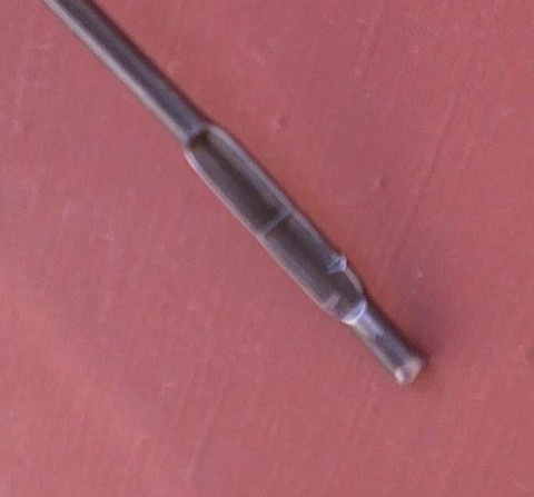

Takze na ujasnenie uplne 100000% né
poslal si mi tuto fotku
zvětšit To ferrari :)  - obrázek od MOLSO vložen 28.04.2009 20:01:14
