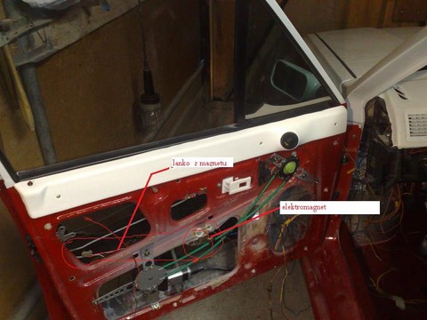

-> strucy: jasne...ale to znamena ze mozem pouzit hocijake servo ci co sa to dava za bazmek k otvaraniu dveri novych aut na dialkove nie?

strucy
hej , tak isto potiahne tiahlo ako keby si otvaraj dvere zvnutra, len + kábel ktorí sa napaja na relátko musíš pritiahnuť priamo od baterky aspoň ja som tak musel pretože z predu som nemal dostatočný prúd od poistiek

rolls
aha...to vlastne len potiahne origo ovladanie, dvere sami odskocia aby sa dali otvorit?

strucy
tu máš fotku ako to mám ja
zvětšit rolls - obrázek od strucy vložen 01.04.2009 20:58:32
