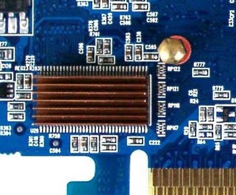

FORM - zlomená ojnice
-> Fén: Na desce těžko, musel by ho někdo z desky vyletovat a potom změřit, do čehož se asi nikomu chtít nebude. Vzhledem k tomu, že je ten kondík u paměti, která bude taktována asi vyšší frekvencí, zkusil bych tam lupnout tak 10nF v daném pouzdře a uvidíš, co to provede.

01.04.2009
-> Pedros: Tohle vypadá na 603. Nedala by se ta kapacita nějak změřit?

Pedros
-> Fén: cákní tam +-100nF a máš to.. Dle mě je to jen k blokování napětí,to by také odpovídalo,proč jeden konec končí v groundu..Tyhle velikosti SMD (805 nebo 1206) nemůžou mít větší hodnotu než těch 100nF

31.03.2009
-> Pavel P..: Kdyz je ten kondik u pameti... co tam proste naky zkusit dat? Dle me treba jen stabilizuje napeti ty pameti, pak by naka zmena nebyla znat ne?

31.03.2009
-> Pavel P..: Viz. foto. :o(

31.03.2009

nějakej SMD odpor, skoč do krámu kde maj tuhle kartu novou a omrkni co tam je za hodnotu... podle těch vedle tipuju že bude stejnej....

Mám kartu (viz. foto), kde je vadná součástka a potřebuji zjistit co tam za součástku má být.
