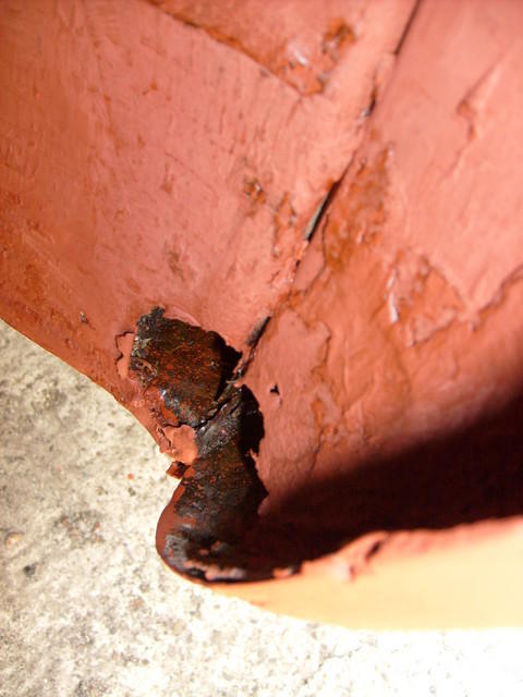

a toto je tiez akoze vyvarene auto ..... vsetko bolo zapatlane silikonom a asi som sa do toho neml rypat 8
zvětšit for tomik - kexik  - obrázek od MOLSO vložen 01.03.2009 09:59:18

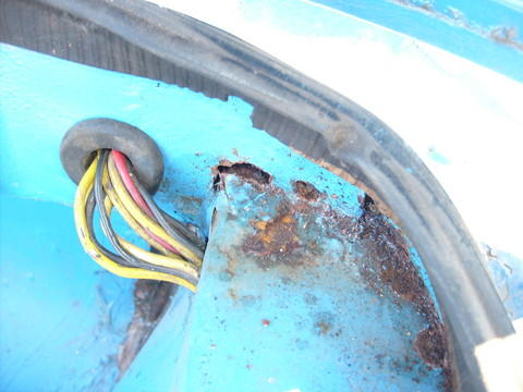

01.03.2009
bez komentara ---- 10

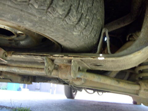

01.03.2009
most prednej napravy .... stabilizator tam už neplni žiadnu ulohu ...8

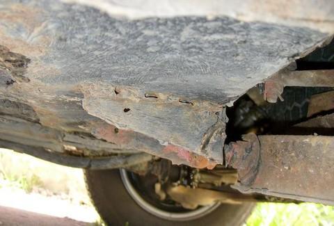

01.03.2009

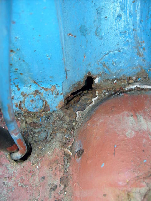

tuto som sa preškrabal až na rošt podlahy kufra .....
zvětšit for tomik - kexik  - obrázek od MOLSO vložen 01.03.2009 09:53:38

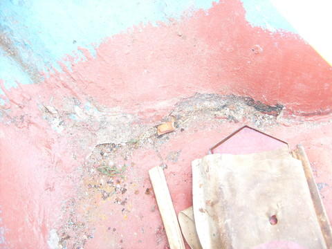

01.03.2009
toto je v kufri ... a da sa o rozširit až do .... (neskušal som)

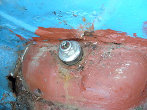

01.03.2009
akože P stlpik ....

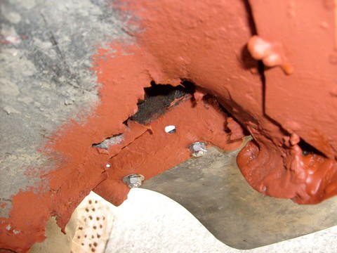

01.03.2009
toto su akože zvary .... ale su to len guličky a o pevnosti sa neda hovorit
