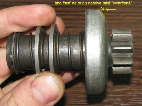

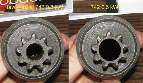

-> Matthes, záškodník z TechWebu: neviem, podľa zubov to voľným okom rozlíšiť neviem, viem to ale rozoznať podľa vnútorného priemeru toho otvoru v ozubenom kolečku, fávo a zrejme aj 742 0.8kW štartére majú ten otvor menší

ďalší detail origo / neorigo

-> minno: Koukas na zuby ze rikas ze je favo? I skodovky mely 800W starter

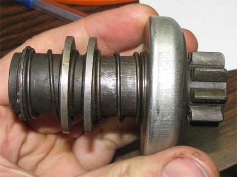

takto by malo vyzerať origo. Doposiaľ všetky origá čo som videl mali tie dve "podložky" medzi ktoré ide vysúvacia vidlička takto oddelené

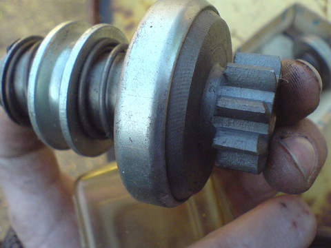

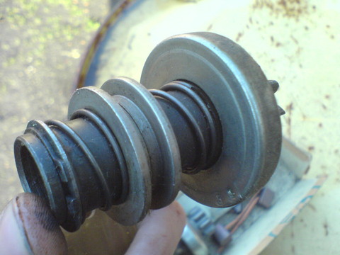

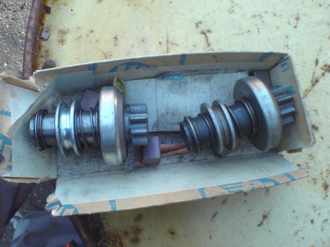

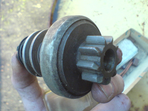

-> myschaak - diverzant s koženou brašnou: vďaka za fotky...bohužiaľ ten lesklejší z druhej várky fotiek je určite druhovýroba, vyzerá to na poliaka, nie je ale fotka jeho otvoru z hornej strany, takže nedokážem posúdiť, či je to na 0,66 kW štartér alebo na 0.8kW(fávo) štartér (otvor s menším priemerom je na favo)
Ten druhý, zašlejší pastorok sa podobá viac origu, ale ten je aj tak každopádne na favo štartér.

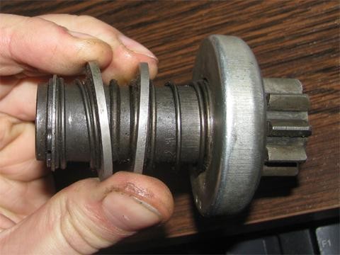

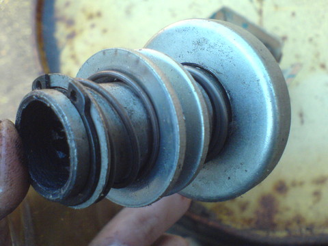

-> minno: ten na prvních fotkách je vizuelně starší výroba tak by mohl být ještě čssr,ten na posledních fotkách je asi vyrobenej pozdějc tak to může bejt už nějaká druhoška...nevim,pokud víš jak se pozná origo tak můžu sloužit

-> minno: též ti sem něco přidám...to jsou ty pastorky

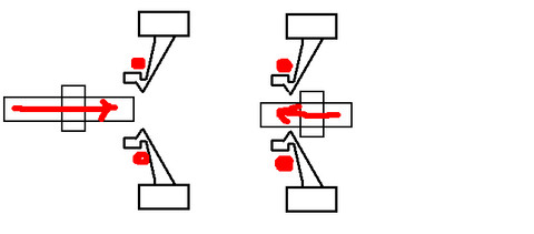

No tak ja vám to vysvetlím. Išlo proste o to, že krúžok cez gufero treba vždy tak či tak pretiahnuť na 2 krát. Prvý krát keď vložím poloos do nohavice - lenže aby som mohol potom na poloos dostať ložisko, poloosu musím vystrčiť zhora von celú - gufero zlezie z krúžka a dostane sa za krúžok. No a potom keď už mám ložisko na poloose, lisujem ložisko do nohavice - krúžok sa znova zasunie do gufera a už tam zostane.
Takže naskytuje sa otázka, na čo ten pomocný kužeľ? Kedže ten nám pomôže aj tak len pri prvom zasunutí poloosy do nohavice. Potom druhý krát nasúvaním zo zadnej strany krúžku to už ide bez prípravku. Preto Molso uvažoval nad tým, čo je na obrázkoch, a dospel k tomu, že pri prvotnom nasúvaní polosy z dola gufero trpí asi viac - preto je lepšie použiť kužeľ. Pri druhotnom nasúvaní zhora už trpí gufero menej - ide to bez kužeľa.
Ďalej je tomu tak asi preto, pretože origo nákružky na poloosiach sú zo strany pri závite hranaté a z opačnej strany zospodu skosené - navlieka sa jednoduchšie.

pri ktorej operacii podla teba bude gufero "menej trpiet" ?
podla mna vtedy ked davas poloos s loziskom do nohavice - gufero sa roztiahne "v smere" okolo nákruzku a pri prvotnom pretahovani to je na tom gufere " proti srsti" perto asi ten vodiaci kuzel
