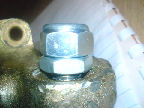

archanjel

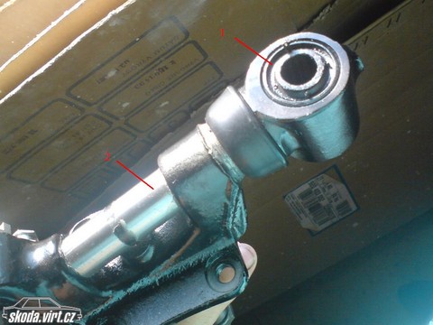

-> Zdeněk.: 1. sielntblok vymeniť najjednoduchšie hodiť do krbu vypáliť a vonkajšiu trubku skúsiť vyklepnúť cez orech 22/23mm prípadne rozpíliť listom pílky ona sa zmenší a ide von nový nalisuješ buď vo zveráku ked ho namažeš a kusa ošmirgľuješ alebo zobrať 7ton hever a ísť pod nejakú tatru niekde po nápravu a tlačiť snáď nezodvihneš tatrovku :ň
2. ak chceš dať otočný čep zinkovať tak najlepšie strednú trubku vyrezať a púzdra cez 20mm gulatinu vyklepať ale byť tebou nezinkujem a určite nie žiarovým zinkom
3. riadica páka byť tebou vyklepnem a presvedčím sa v akom stave je pero a dobré je namazať kužel páky brúsnou pastou a kusa zabrúsiť do otočného čapu a dať nový klin inak najjednoduchšie to ide prípravkom ale ak sa podarí tak možno takto: za koniec páky upnúť do zveráku na čep- tam kde bola matka nasadiť rúru a pootáčať ddo strán ono to bude pružiť ale aspoň sa to pohýbe potom všetky miesta okolo páky oklepať kladivom ale poriadne a potom našrobovať jednu nízku matku napríklad s čepou- osiek ramien a nu kaliskú korunkovú naopak dotiahnuť a skúsiť klepnúť skúsim dať foto len vyčkaj
Ospravedlňujem sa za to že radím ale bol osm o to požiadaný :)

Zdeněk.
mám pár otázek suri :o)
-1. otočný čepy chci nechat původní, ale tyhle gumy jsou na povrchu rozpraskaný...vyměnit? Jak, čím?
-2. jde vyndat nějak toto? Chci nechat celý čepy pozinkovat a nevím, jestli vadí, když zinek bude i vevnitř a na vložkách, případně když bych potom vyměnil ty vložky a nechal starý otočňáky bude to nějak vadit? :) a když se to bude zinkovat, mám to nechat pokupě s otočňákáma?
- a poslední ot. řídící páku mám na zinek vyndat (netuším teda jak) nebo to tam mám nechat pozinkovat jako celek? díky

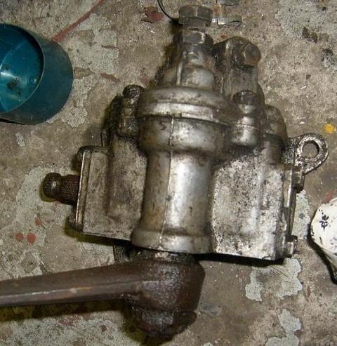

Alebo tu mám jednu komplet prevodku .. se vším všudy

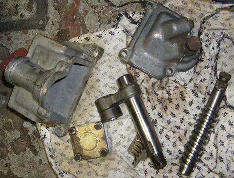

veká a vymedzovacie podložky

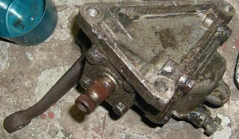

tak tuto mam jednu rozobratú ale v tom bordeli som nemohol nájsť páku prevodky ...
