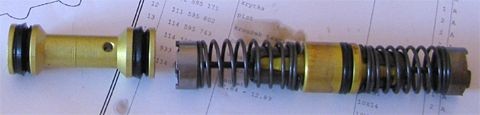

-> Surík: takže je to OK, poskladané a namazané to už bolo dávno pred tým než som sa sem spýtal
Akurát ma prekvapilo, že v tých valcoch (ani spojkovom) neboli dole segerovky.

-> minno: vyzerajú poriadne umyť a namzať
14:51:37
31.12.2008
31.12.2008
Rekl bych OK
14:49:08
31.12.2008
31.12.2008
sú tie gumičky takto OK?
je to rozobraný Fragokov.

-> Matthes, záškodník z TechWebu: celkovo spracovanie ok a po kontrole a správnom poskladaní drží 3 rok

-> minno: na dvoch valcoch gumička naopak nešlo odvzdušniť a na jednom do rána vytiekla brzdovka na nohy

-> minno: inak ak kúpiš tento valec fragokov tak okamžite rozobrať umyť všetko liehom skontrolovať gumičky a namazať brzdovkou

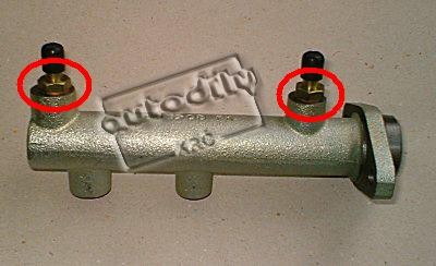

-> Surkowsky: ide len o to, že som nevedel, že tie náustky na hadičky čo idú k nádržke sa vyrábajú buď takéto skrutkovacie, alebo len narazené v gume.
18:22:00
27.12.2008
27.12.2008
-> Surkowsky: No navazuje to na nasi diskuzi pres soukrome zpravy. Na obrazku je lepci provedeni holenderu...
18:21:20
27.12.2008
27.12.2008
-> minno: Cast diku patri T#2 ktery me na to tehda upozornil

-> Matthes, záškodník z TechWebu: ale k čomu sa to odvodzuje alebo načo to je?
18:20:39
27.12.2008
27.12.2008
-> Surkowsky: No Ty nic
To je vzkaz pro minna
18:19:04
27.12.2008
27.12.2008
ahááá, no nad tym som sa nikdy nezamyslel, tak vdaka za objasnenie

archanjel
-> Matthes, záškodník z TechWebu: a co stím?
