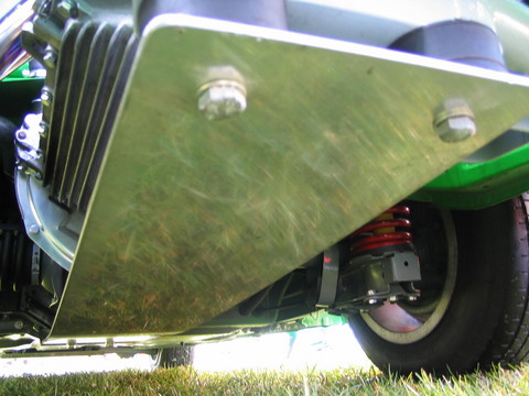

-> Bedřich: Ono těch leštěných věcí je tam hafo - je to opravdu na živo nářez.

-> Tuner#2 15.12.08 15:26:47: To auto jsem kdysi na fotkách viděl...ale toho, že má leštěnou lyžinu jsem si teda nevšiml...

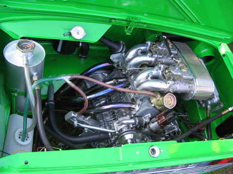

Š 120S

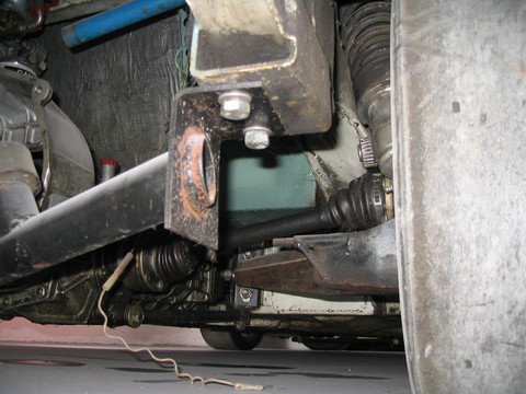

Š 120S zadek

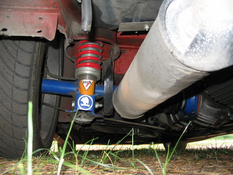

130RS A5 zadek

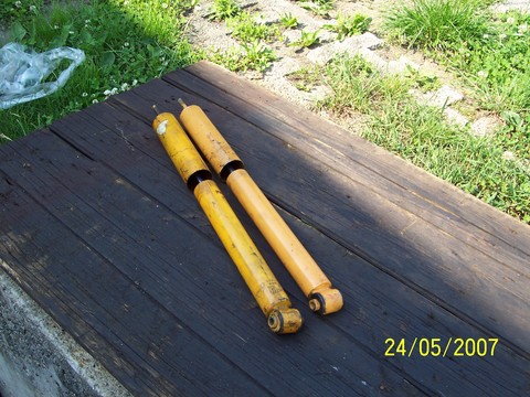

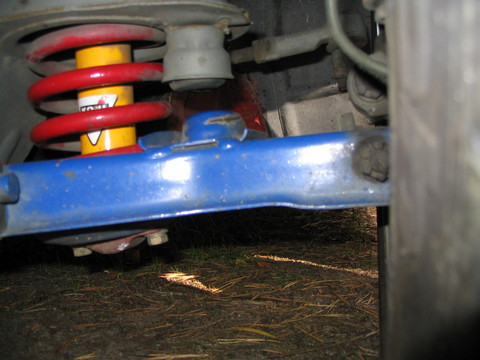

130RS A5 "závodní" Koni v předu

130L - "sériové" Koni

Tak jsem nezapoměl. Příkládám fotky "sériových" červených na jedné Š 130 a potom žluté "závodní" vždy s popisem o jaké auto jde. Co se týče zadku, tak dle mě stavitelný zadek 120Sko nikdy nemělo, první auto se stavitelným zadkem byla asi Š 130RS A5 a vím že tu někdo řešil pozdější auto Š 130L/A a stavitelný zadek mu neprošel. Navíc to dokazuje jedna naše 120Sko na posledních fotkách.
