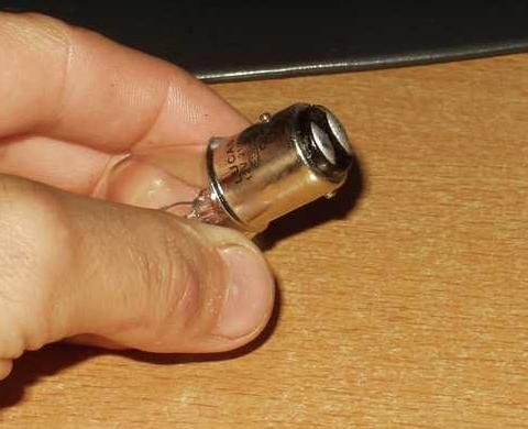

Je to tak jak to tak na 12V, takže je to opravdu jedno jak to připojíš a je těch variant spostu:) (Správná je "-" na "obal" žárovky a "+"na kontakty tzn.21W svítí víc
. Spíš tam kam připojíš 2 x 21W musíš mít i odpovídající pojistku...

fesak nic neodpalis... ked to das naopak tak ti bude svietit 5w alebo 21w mno jednoducho tu ziarovku vitiahni a otoc o 180stup. a bude klud... a o tie vystupky sa starat nemusis staci ak sa bude - cize ten kovovy povrch opierat o obimku... tot vsio... a potom uz len pripadne doladit kontakty sfetlo/brzda...

-> Stal: To bolo skôr starou žiarovkou... jednoducho vlákno žiarovky je odpor, ktorý si sám zoberie prúdu, koľko potrebuje.

-> Stal: to urcite ne, ten udaj 5W a 21W je o tom, jak ta zarovka moc sviti, ne o tom, kolik do ni ma jit proudu... neboj a zkousej

Neboj, keby si pripojil obidva na plus, tak ti nic nebude svietit

Normalne zober dva kable, jeden pripoj na minus a tym druhym skusaj, nic neodpalis

Stal
Take jsem se rozhodl predelat zadni svetla na dvojvlakna, uprava objimek probehla bez problemu ale narazil jsem na dalsi problem o kterem jsem nikde nic nenasel a to ktery ze dvou kontaktu vespod zarovky je pro 5W a ktery pro 21W abych to tam nedal opacne a neodpalil, vsiml jsem si take ze po stranach jsou klasicke dva vystupky ale jeden je dal od spodniho okraje a oba jsou na osu mezery mezy kontakty, takze pocitam ze to pri orientaci kontaktu hraje roli. Vse je doufam dobre viditelne na fotce. Predem dik za pomoc.
