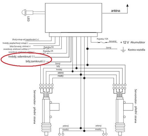

mě dělá kabel od předního serva bílej je přetrženej bude oprava
od řidiče odemkne zamkne od spolujezdce se odemkne jen přední dveře

-> Syny: tak pak už jen špatný serva vpředu

Tak sem testoval a skutecne kdyz neni zaopojenej ani jeden z tech dvou kabelu, tak se to auto klicem zamkne, ale nevsiml jsem si toho proto, protoze je problem v tom, ze to funguje jen u spolujezdce - u ridice ne. A na odemknuti to nefunguje vubec. Zkratka at odemknu nebo zamknu ridicovo dvere - odemknu pouze tyhle dvere. Kdyz zamknu dvere u spolujezdce, tak se zamknou vsechny dvere, ale kdyz je odemknu, odevre se jen spolujezdec.
Kdzy sem jeden z tech dvou kabelu slusnul o kostru, tak se auto zamklo, kdyz sem zkusil druhej, tak se nic nestalo :)

Syny 24.11.08 14:58:47 napsal:
kdyz se mi povedlo jeden zapojit, tak kdyz sem zamknul auto klicem tak se zamkly jen jedny dvere a kdyz sem zamknul dvere spolujezdce, tak se zamkly dvere vsechny. V obou prednich dveri sou 5ti dratovy serva a v zadnich 2 dratovy...
když nazapojíš ani jeden z těch dvou, tak to taky nefunguje na klíč?

Syny naco to zamykas klucom alebo gimbikom?...znicil si dialkove...podla schemy mam v aute presne to iste:D....a klucik nepouzivam...a gombik vpredu ani nemam...

-> Syny: jako vaclav, zkus propojit spinaci kabel (bilej nebo hnedej) se serva se zemi (cili jako bys zamknul/odemknul)

-> Syny: máš 100% funkční servo tedy kontakty v něm?

-> Luboš: Tak presne tohle sem si myslel... Ale nezamyka se mi cely auto kdyz ho zamknu klickem nebo zamacknu vevnitr kolik (samozrejme na 5ti dratovys servech)

Hele chlapi, muzete mi poradit jak zapojit a kam tyhle dva kabliky? Kdyz je dam na kostru, tak mi to nak kravne a navic, kdyz se mi povedlo jeden zapojit, tak kdyz sem zamknul auto klicem tak se zamkly jen jedny dvere a kdyz sem zamknul dvere spolujezdce, tak se zamkly dvere vsechny. V obou prednich dveri sou 5ti dratovy serva a v zadnich 2 dratovy...
Budu rad, kdyz mi nekdo rekne kam maj tyhle dva kabliky vest... Ja osobne si myslim, ze na kostru, ale nejsem si vubec jistej :( A nezdalo se mi, ze by to fungovalo dobre :(
