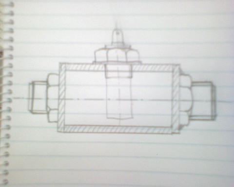

z toho co si napisal vypliva ze asi pred chladicom,ale nebolo by lepsie merat teplotu uz ochladeneho oleja?
19:21:45
30.09.2008
Majklsto
super,hlavne ta matka mi pomohla ze viem aku tam dat.mal si to za chladicom alebo pred
18:55:14
30.09.2008
-> Majklsto: to com as nakreslene rurka 40mm konce zaplatane plechom urobene diery a privarene redukcie tak ako mas nakreslene zhora dierka a privarena matica ktora je na spoji nohavice a ramena vzdu ta ma zavit M14x1,5 ako ma cidlo teploty...fungovalo to krasne teplota sa menila ked som mal cidlovo vanitak bola teplota permanentne 80st

Majklsto
to si mal nejaky takyto medzikus?nemas daku fotku ako si to mal?
18:47:02
30.09.2008
-> Majklsto: uz som to davno vymslel mal som to v aute a to koli tomu ze z jednej strany islo do prs v strede cidlo na druhej strane pokracovalo k chcladicu

Majklsto
dufam ze obrazok je pochopitelny.
18:28:15
30.09.2008
Majklsto
na intraku sa nudim a tak som navrhol cosi co by mohlo pomoct k objektivnemu meraniu teploty oleja.cely tento medzikus by sa zakrutil do bloku na miesto vstupu oleja z chladica oleja.co vy na to?nemusel by som aspon kupovat ten medzikus co sa dava pod filter
