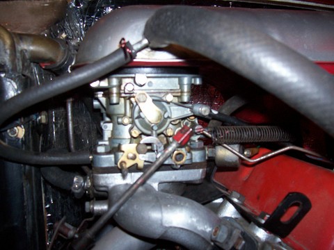

-> osminohej: no já to dělal i bez návodu .. stačila jedna věčí správě rozřezaná a dopilovaný podložka kterou sem navařil na tu páku . viz foto . spořebu sem s tim neměřil , jede to líp a je kravina aby to žralo 2x tolik toho se fakt neboj .

-> osminohej: použij ovládání z SEDRa pro Warburg, popřípadě dej do podtlakový pumpičku gumu co je pod membránou nad membránu (případně nhraď silnější pružinou)

Nemáte někdo nějeký náčrtek? Nevyrábí to někdo? Dík
