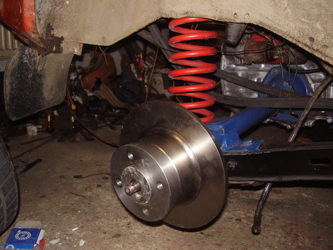

-> Jakub M.: este som brzdic nereisil ale ty ked pritiahnes poloosu ktora je nanovo poskladana tak axialna vôla by tam nemala byt a ked tak vymedzenie podlozkami pod naboj a aj pod brzdic a nvm s new lozisom to klasicke kyvalne nebolo nejak extremne citit neviem ..nie je to dokonceny projekt ale viem ze som sa nadtym zamyslal a aj som to skusal s tym kyvat a nebolo to zle..vyzeralo to nadejne ale onedlho na to som rpisiel na to ze predsalen bude z vleckou lepsie

takovej dotázek.. jak jsi řešil pohyb poloosy v nohavici? a tím pádem i pohyb kotouče vzhledem k brzdiči?

-> havlik: to je jasne..to ani na obrazku ni eje:)

-> borax: 120S mala odjakziva bubny a vpredu kotuce a 2piestovestrmene 2okruhova brzdova sustava a zavodna verzia mala posilovac z fiata....ked chces kotuce na mokru napravu tak napis gabo00000 on ich predava

-> borax: origo skoda 120s mala bubny ale ked ches kotuce mam riesenie

cau nevy nekdo jestli na skode 120s jsou v zadu kotouce a jestli jo sou na mokrych poloosach dik cau
