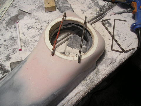

ja byhc to vzal laminatem......a pak doladil jen kytem..... BUDE TO SVATÝ4

jaký tmel na to bude nejlepší?

zdar já sem to udělal montážní pěnou, tu sem pak seřizl na tvar přelaminoval a zbytek kytem dohladil a je to parada..

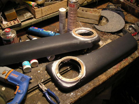

Děkuji za propůjčení fotek od mě neznámého škodoukáře4

Zdarec, potřeboval bych radu: Chci něco zakytovat do ztracena.. Felda, dveřní kapsa.. je to velice podobné jako tady na obrázku, co dávám do přílohy.. a potřeboval bych vědět čím mám vyplnit ten zub, aby to bylo jakoby do ztracena.. a následně jen už vyrovnal kytem... viz obrázek 2
