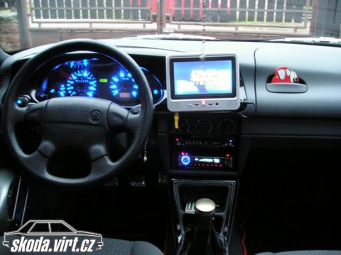

Já jsem to předělával, mám pod každou číslicí jednu 3mm diodu se zabroušenou hlavičkou a 1000 ohmovym odporem, i s vypínači to vyšlo tušim něco přes 30 kusů diod.Musíš oškrábat zelenou barvu vzadu na budíkách.Na hodinách jsem nechal žárovku ale vyměnil zelenou folii za modrou.
Ještě jsem tam přidal potenciometr abych si moch štelovat kontrast ale jak je v jednom obvodě žárovka a dioda tak to nešlo-žárovky už nesvítili a na diodách nebylo nic znát.Stačilo by ještě dát diody na kontrolky světel a hodin a dalo by se štelovat-možná se k tomu někdy dokopu.
Tot asi vše jen že jsem si s tím hrál po večerech asi týden a investice cca 350,-

Ahoj,mám doma hodně modrých diod a přemějšlim si jimy podsvítit budíky u Feldy,ale jen budíky máte to někdo?A kolik je těch žároviček(diod) na podsvícení budíků??
