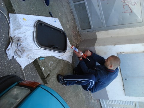

foto silikon, ja som pre istotu dal aj sem, lebo to povodne gumove ma uz par rokov

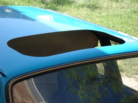

foto vyrez

nie je na tom nic zlozité, ja som si polepil noviny na 1 väčší kus a položil rám okna, a obkreslil som to, vystrihol, vymeral stred na aute a prilozil, obkreslil centrofoxkou, zavrtal a el. lupienkovou pilou vyrezal, a ako tu pisali dal som aj ja silikon(obyc. biely). doteraz ziaden problem.
ale radsej 3 krat meraj a 1 rez
