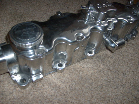

mne to osobne odporucil foter, ktory lesti vsetko mozne zo silichromom vsetko, lebo ma par tub este z dob socialistickych......tak naco kupovat nieco ine ked to ide aj tymto.....
lestim stym vika favoritove, staci raz mesacne utret handrou a stale je to pekne.....na malokarpatskom zraze ludie videli

-> Pavel P@nkáč: pekne to ma, ale zrcadlo si predstavuju jinak :-)

-> rolls: tak neco nalesti silichromem chci to vydet
geminy to ma pekne to uznavam...

-> Pavel P@nkáč: Máš to podle zdejších slovenských odborníků blbě. To je špatně že to je jak zrcadlo. Vezmi to okamžitě silichromem ať to pořádně zmatoví
