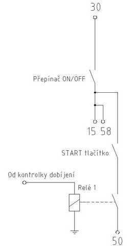

rolls
ten kontakt 58 na scheme nizsie je co? odkial to vedie? lebo na origo spinacke som nic take nenasiel, ak som teda dobre pozeral

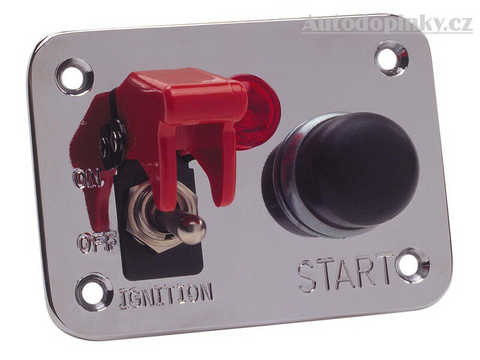

Majkl:stzoji to tlačítko asi 500-nemas to schema zapojení:určo mas to tlačitko nebo ten leteckej spínač přes relé vid? :o) nebo to vydrži tak velky napeti ze rele nepotrebujes? 4
13:13:05
05.04.2008
-> syky.ja: z autodoplnku, ale bylo dost drahy.. nicmene funguje fakt dobre, spinac cerveny drzi, sam dolu nepada, pruzina je stredne silna.. ten cerny se macka hur, ale to je jen dobre, guma pres to je OK.. jinak doporucuju to nechat zapojit tak, aby pri nastartovanem motoru se ten cerny spinac odpojil, nebo ti to nejaky dobrak zmackne a oddela ti venec nebo pastorek.. ja to tak mam zapojene.

Majkl:to je dobre aspon jedna rada...taky nad timhle uvažuju.nejde třeba špatne mačkat nebo neopotřebuje se ta guma na tom tlačitku?
a objednaval si ho z autodoplnku enbo ze speedpra.? dikas :)

-> syky.ja: S ničím otáčet nemusíš4 je to v podstatě úplně stejný jako chceš ty .Vypínač zapaování mám udělanej přes relátko z vypínače na mlhovku1

-> syky.ja: Jo tahle verze schématu je dost vychytaná já to udělal jednodušeji a to že jsem vypustil tu kontrolku dobíjení a místo toho má přepínač krytku kterou když zaklapnu tak se přepínač vypnes nepustí do start tlačítka šťávu a je to a vyhovuje mi to

blba otazka, cez ake rele to ide?
22:16:37
30.03.2008
syky.ja
rolls:nelíbí se me jak je to nad sebou a tlačitko je gumovy
zapojeni je tady na virtu

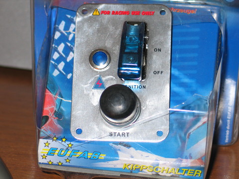

rolls
ja budem mat tento...este nezapojeny ale tento tam pojde

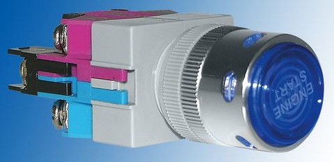

kupuju tohle.snad to bude ono.a leteckej spínač si dám svuj4
zvětšit start tlačitko (jaké) - obrázek od syky.ja vložen 30.03.2008 09:20:32

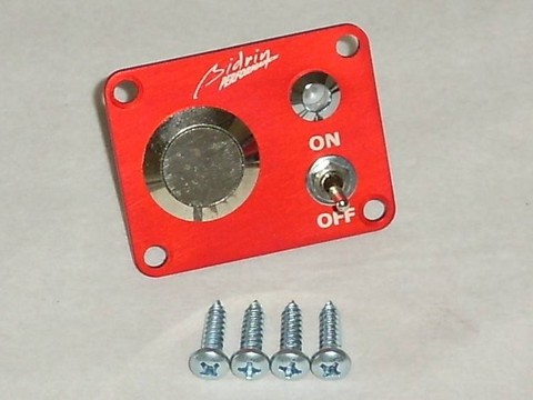

syky.ja
přemýšlím o tomto.poraďte.nechci už podruhy koupit tlačitko nahovno7

29.03.2008
No já si to udělal tak, že jsem to zapojil přes relé a vypínač s krytkou koupil za 56kč v elektru a tlačítko v dalším elektru za 20kč panýlek jsem nepotřeboval protože jsem to zabudoval do středového panelu co mám. Zapojení jsem si já osobně nechal tak, že klíček musím dát do polohy jedna a teprve druhou polohou to sepne tlačítka mimochodem to tlačítko on/off takhle nekryté je dost na hovno ti to začne někdo ohrabávat a mačkat a dopadne to tak, že startér a věnec budou bez zubů.
