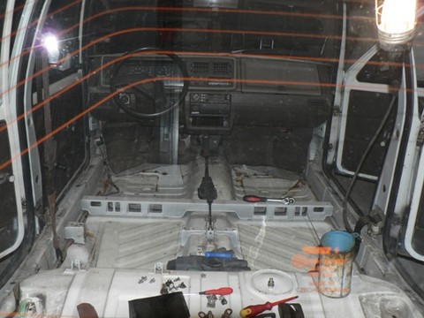

Zdravím, zadní podlahy už sou oškrábané našel sem luxusní otvor kterej tam vůbec nemá bejt (asi nadstandartní výbava :D) obrousím to a pude to pod základku....

Ahoj, tak jestli tu hmotu z podběhů a podlahy budeš škrábat bez nahřátí a pak zjistíš jak to jde dobře když si to nahřeješ horkovzduškou tak si pudeš akorát hodit. Já jsem to taky ted dělal na mim závodáku a jako pohoda. Akorát ti poradim když to budeš nahřejvat nějakym plamenem tak si dej pozor at ti neshoří celý auto protože to je dost hořlavá látka, to se stalo kámošovi a než vubec našli nějakej hasičák nebo vodu tak auto bylo celý v plamenech a pak ho odvezl akorát do šrotu.

Zdravím, nemám čím to nahřát aůe už si jedu dlátem de to pomalu a na nic :D njn jinak auto mam "vyvařený" díry sou tam některý pořád něco už sem obrousil a natřel..... teĎ dělam na těch zadních podlahách

-> Nolimit: menší špachtle nebo dláto a když to lehce nahřeješ je to dole ihned

-> Nolimit: nahrej a skrabej, nebo necim ostrym a skrabat... jinak sem mel ted 14 dni vyndanej interier v mym Favu a muzu potvrdit, ze bez izolaci, kobercu a sedacek to i jede...

-> Nolimit: jde to i bez nahřátí ... nabruš si větší šroubovák a směle do toho .. je to piplačka.. a zbytky potom nejlíp vzít ježkem na flexe a nakonec to celý ještě vopucovat naftou...

budes to muset nahřát a seškrabat

Zdravím, po delší době sem tu z dotazem .... jak ste dostávali ten "asfalt z podlah pryč já sem ho mněl na předních podlahach odrezlej a šel dolů sám a z tunelu šel tak ydobře ale co s tim ze zadnich podlah ten tam drží a když ho horkotěžko dostávam dolů tak tam z něj zbyde část ....
Takže jak st to dělaly vy?

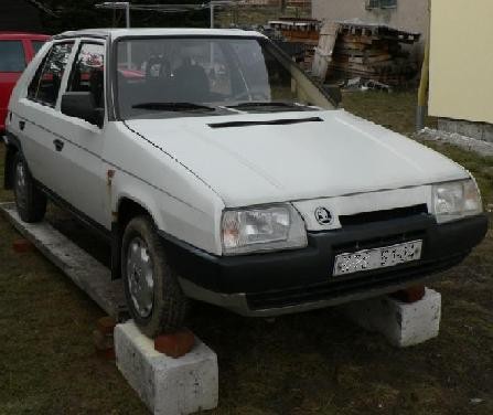

-> Nolimit: tak kolem tlumicu to mam shnily taky :) btw jeste oskrab ten asfalt z podlahy a vyhod izolaci co mas pod palubovkou...

Tak takhle to teď vypadá Problém je že sem zjistil že mam vyrezlou podlahu za řidičem a plechařina kolem tlumičů je taky k.o. Jinak řidičovo sedadlo je z5 ale chce to nějaký závodní sedadlo

Ahoj, ja bych Ti poradil jak nalozit s uplne prvnima investicema nasledovne: Odlehceni je jasne. Nic to nestoji a s autem uz asi normalne jezdit nikdo nehodla (dal nez po nocich kolem baraku:-) takze vsechno nepotrebne ven. To nic nestoji a je to zakladni predpoklad pro vareni v aute.. Z drobnejsich investic je naprosto podstatne a pri jizde to hned poznas, zavodni sedacka a min 4 bod pasy a pripadne volant. Lyzina pod motor a prevodovku. Tyto veci jsou nepostradatelne. Najednou uz si pripadas jako v zavodaku.. Koupis male pneu a ono uz to i jede.. :-) Pokavad chces jen tak jezdit, muzes pokracovat: rozperu, tlumice , vyztuzovat napravy, provarovat kastli.., muzes zacit s motorem. Jestli to myslis trochu vaznejc a chces premyslet do budoucna, na vse bych se vyprdnul a prvni vetsi balicek penez bych investoval do VEVARENEHO ochraneho ramu. Myslim, ze od cca 12 tisic (v poho 15-20) ti ho tam panove kteri se tim zabivaji vevari. Pak mas perfekt zaklad a muzes postupne pokracovat dle fin. moznosti.. Drzim palce, Tomas

Nolimit
Tady je foto takovy orientační stejně tam toho moc nevykoukáte
Zapomněl sem napsat že taky karburátor ten piezburk či jak e2 a vejfuk co nejrovnější přímo ven.....
