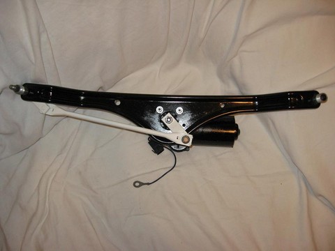

Lubis
smontovano

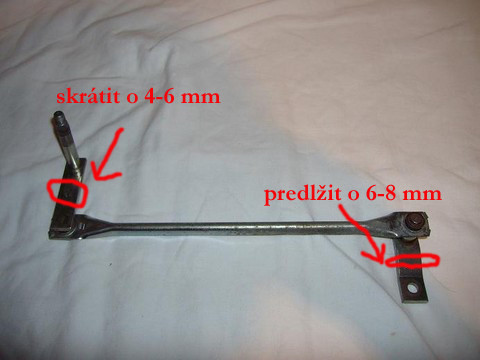

andre
-> Lubis: to je jedno do akej polohy to dáš...ono sa to dá nastaviť potom hocikam na skle ako parkovacia poloha...len vždy potom treba dať celé to tiahlo do inej polohy6 to už bude na tebe kde to chceš...

Lubis
to asi bude stejny i kdyz budu mit sterac v parkovaci poloze na strane (spolujezdec)?? jinak diky za radu.

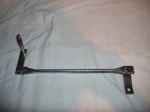

andre
ja som to robil takto....ale zase sa netreba hnať za extremom aby sa nevyskytli iné problémy....pri tejto úprave stierača som musel ale vyrezať z celého držiaku trochu, lebo to dlhé tiahlo narážalo(kolidovalo) s tým držiakom...snád ti to pomôže4

Lubis
prosim nevite nekdo jak ma byt dlouhy tahla na centralni sterac??? aby stiralo po cele siri okna
