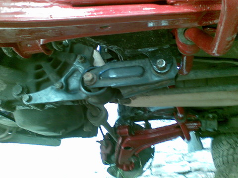

ja som tie diery prevrtal na favoritacke rozmery a uchyt som dal z favorita povodny
tak som to spravil, nápravnicu som upravil tak že som to sklepal do rovna a navŕtal diery podľa potreby...

no tak to neviem...ja to mám ako showcar a občasné jazdenie, takže u mna je to zatial v poho...a ja to mám uchytené na oboch koncoch šorbami, na felde je jeden koniec zasunutý do nápravnice a druhý šrobovaný...takže nevidím u mna problém nejakého neprecízneho uchytenia...ale tak šeličo sa dá vymysleť...
to je dosť jednoduché, ale v tých úchytoch je to dosť namáhané, tak to chcem precízne...
fotky nemám...ale tak ramená len nahodíš, prišrobuješ stabík na ne a na napravnici si pozreš ke je vhodné spraviť úchyty na neho...a pak som už len vyvrtal diery a priskrutkoval...
a máš nejaké fotky ako si to urobil?, aj tá varianta by ma zaujímala...
nazdar..neporadím ti ako dať nápravnicu z feldy na favo, lebo ja som sa vysral na to, ale dal som ramená z feldy na favo nápravnicu a úchyty na stabík som proste vyrobil na favo nápravnici....a do budúcnosti by som plánoval už len nápravnicu aj ramená vystužiť a hotovo...

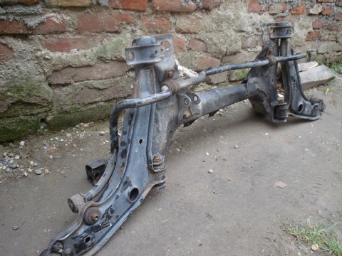

vo fóre tu moc neprispievam, ale poprosil by som o radu, prípadne aj výpomoc s vedomosťami, jedná sa mi o montáž stabilizátora...
mám Favo (aj v ID karte) už mám aj nápravnicu Felda so stabíkom, ale chcem poprosiť o radu ako uchytiť nápravnicu pri zadných silentblokoch, na Felde je to inak tvarované ako na Fave.
v podstate ám dve možnosti:
1, použijem Favo silentblok ale na nápravnici musím upraviť, alebo teda vyrovnať dosadaciu plochu na kasňu (Favo to má rovné a Felda tvafované pre väčší silentblok).
2, použijem všetko Felda a dám si vyrobiť podložku medzi nápravnicu a kasňu, ale potom mi os silentbloku pôjde cca 15mm od kasňe oproti pôvodnému...
mám aj zadnýstabilizátor, ale ten mi je jasný, do tých trojuholníkov navŕtať diery a uchytiť to pevnostými skrutkami.
