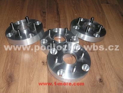

Pokud sháníš podložky na změnu rozteče
můžeme ti je vyrobit z duralu se štefty
22-30mm 710 kč kus

pripadne jeste ceny uplne novych nabojku s pozadovanou rozteci pripadne i na jine kotouce a podobne vymysly.. predni cca 1200kus az asi 3500kus z duralu (dano cenou materialu) a zadni cca 1500 kus zadni moznost jak na kotouce tak bubny jiny rozchod moznost i rozteci 5x100 atp coz podlozkama nejde atd..

predelani prednich naboju 300kc kus a podlozka podle provedeni od 600-2000kc kus..

dozadu si zozen redukcne podlozky na zo 4x130 na 4x98 a dopredu si daj prerobit naboje na tu roztec (vyberu sa stifty, navrtaju sa diery, vyrezu zavity....)

jinak nemusis mit podlozky jsou i jine reseni jako uprava nebo vyroba jinych nabojku..
