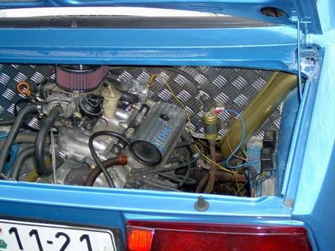

Lekr je namontovan pres vyrovnavaci podlozku do roviny, a 742 filtrbox je upraven na tento lekr.....
cca pul hodiny s CO a flexou.
zvětšit prosím pomoc favo do 120 - obrázek od LiMaK - 742 forever vložen 20.12.2008 23:41:49
