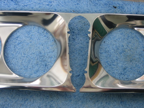

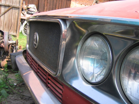

-> Majkl:nechapu proc to chces brousit kdyz mas novou masku ja ji mit tak se na to vykaslu delam to protoze nektery novy dily nemuzu sehnat jako nekdo a proto se snazim je nejakym zpusobem vylepsit predem upozornuju ze za tvuj neuspech neberu zadnou vinu foto tam je vse co sem pouzil 1500 a 2000 tam by to chtelo trochu vody pri brouseni
zvětšit nerez maska na gls - obrázek od Davo vložen 02.10.2007 23:41:04

Davo
zkousel sem sterace ty sli hur az sem se zapotil a to sem vylestil jenom kousek
zvětšit nerez maska na gls - obrázek od Davo vložen 02.10.2007 19:47:13

-> VeTëV: jakou pastu mas namysli ? chci si obednat na lesteni nerezu nejaka zelena pasta ale nevim kterou maj tam tri druhy ja to nejdriv brousim a pak to beru silichromem jeste sem nasel jednu fotku
zvětšit nerez maska na gls - obrázek od Davo vložen 02.10.2007 17:05:21

Davo
17:29:29
01.10.2007
Davo
jenom pro srovnani pred a po
zvětšit nerez maska na gls - obrázek od Davo vložen 01.10.2007 17:29:29

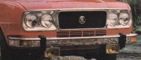

to ALL:kdyby někdo věděl o těch mlhovkách viz foto níže tak mě prosím okamžitě informujte,dík
20:53:41
30.09.2007
tahle je nová!ještě bez čísel,šla na vývoz!

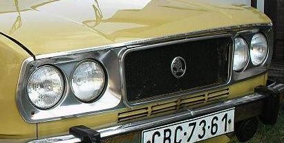

Jakub M.promine4
zvětšit nerez maska na gls - obrázek od myschaak AZNP K.Hora vložen 30.09.2007 20:49:05

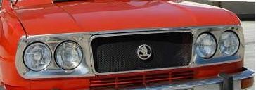

eště jedna zelená...stana1 promine4
zvětšit nerez maska na gls - obrázek od myschaak AZNP K.Hora vložen 30.09.2007 20:45:27

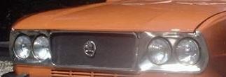

eště Evž@ promine4
zvětšit nerez maska na gls - obrázek od myschaak AZNP K.Hora vložen 30.09.2007 20:42:10

Davo
ja tu masku jeste nemam na aute je zbytecny abych ji tam daval kdyz to pude na lak tak aspon tohle
zvětšit nerez maska na gls - obrázek od Davo vložen 30.09.2007 20:39:01

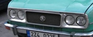

bo Boris podruhé s jinou...4
zvětšit nerez maska na gls - obrázek od myschaak AZNP K.Hora vložen 30.09.2007 20:38:07
