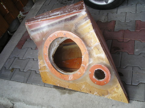

tady máš ještě ukázku celé bedny kde se konečnej tvar dělal taky laminátem...prostě laminát ti¨umožný dělat jakejkoliv tvar potřebuješ(Akorát bacha až ho budeš brousit-já to dělal jen v tričku a pak jsem ještě dva dny drbal jak to špípalo

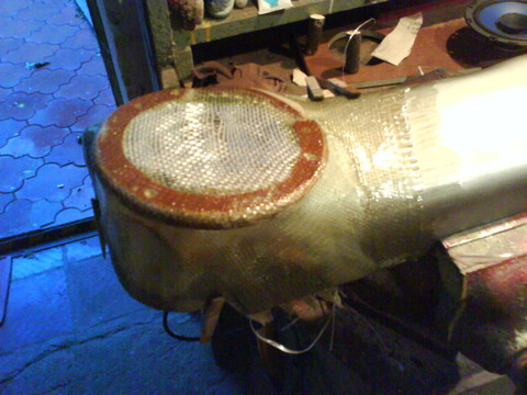

Taky jsem dělal zrovna před týdnem doorboardy ve felicii.Vyřízl jsem si kruh do kterého pak přijde reprák,přes něj natáhneš tkaninu z laminovací sady(musíš jí pěkně napnout tak jak si představuješ aby ti tam nevznikly prohlubiny a divný přehyby, protože pak už s tim nic nenaděláš a akorát to budeš muset bud brousit nebo tmelit.Natřeš (já to natíral 3x) a pak už vychytáváš nerovnosti tmelením pak plničem atd...Ale ptal ses jak tu tkaninu uchytit...já jak píšu, že sem to napnul podle potřeby tak jsem si to za okraje toho plastu chytil klasickejma kolíčkama na prádlo oni tam nejsou velký síly ale záleží na vyrovnání samotné tkaniny ještě před natřením.Ještě koukni na fotky jstli ti pomůžou...jo ještě s tou punčochou to si tady na virtu možná četl ode mně s tim jsem dělal domečky na výškové repro to bych doporučil spíš na menší díly tady na to už se fakt vyplatí laminovací sada....na jeden reprák mi sada stačila a stojí 150,-

Petr81 - zrušená registrace
Poraďte mi, dělám doorboardy ve feldě, udělal jsem si prstence na osazení repro, a teď, někdo to dělá punčocháčama, jinej nějakou tkani nou, no prostě jak to na to přetáhnout a uchytit to? Když to na to natáhnu tak přichytit sponkovačkou? Nevím. Dík za pomoc.
