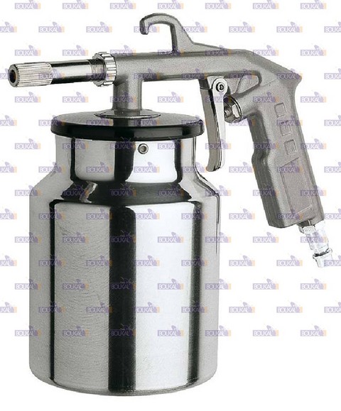

mám podobnou pískovací pistol co je dole na obr.od LUX.kompresor používám jednopístovej ,nádoba na 28 L,pískuju disky ,motory-vany víka,převodovky,...je s tím víc práce,ale všechno je jen o hrubosti písku...vozí mi ho kamarád z betonárky BEST,mám 11 druhů zrnitosti...komresor ma větší zrnitost pomnalu nevypíná,ale na jemnej v pohodě

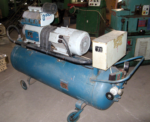

takovýhle ale tohle je 3píst myslim teda

Mám Orlíka 2písťáka

presne jak pise petr s chce to nejdriv velmy vykony kompresor to je zaklad bez toho to ani se sebelepsi pistoli nejde.

-> trixix: Nejdřív si kup pořádný kompresor a pistole jde to ale chce to dost vzduchu 2 válec chvílemi nestíhá

Mám doma jinou která saje přez hadici přímo ze zásobníku ale je s ní špatná manipulace co říkáte na tuhle co je na fotce
