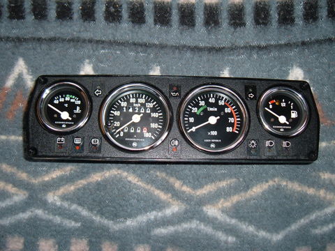

-> Vojtik: to jsou pěkný budíky,ok,dám tam matný...ale potřebuju otáčkoměr a panel s kontrolkama

Já bych ti taky doporučil matný sklo, je too dost praktičtější, na bývalé winterkáře jsem měl otáškoměr z užovky - lesklý a ostatní budíky matnéa a dost často se ten otáčkoměr debilně lesknul, nebylo vidět otáčkoměr a občas to i oslňovalo, tudíž když jsem se v zimě rozhodoval, jaký budíky do svý hlavní šáde, drsná skla byla jasná volba a i to podle mě líp vypadá, je to ovšem asi věc vkusu

Potreboval bych poradit,chtěl bych si dát do shade-pěkný budíky ze starý užovky(chromovaný obroučky+čirý skla,ne ty hnusný matný jak jsou u emek) ale chtěl bych tam mít denní počítadlo km,takže bych přehodil z tacho sklíčko a obroučku,ale jak mám do toho sklíčka udělat tu díru na tu tyčku na nulování toho denního počítadla?Asi to nepude,co...protoře to sklo by hned prasklo...budu se asi muset obejít bez denního počítadla,nebo tam nechat ty matný(myslim že jsou z plastu) sklíčka
