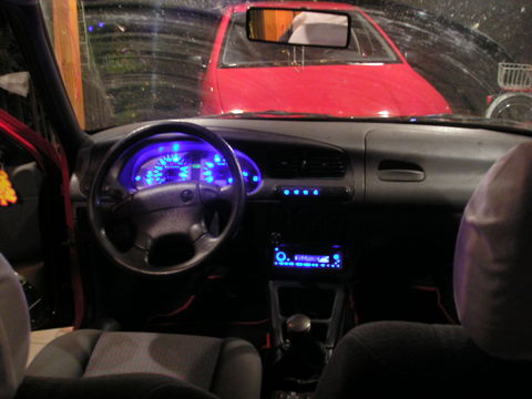

Bohyn
ta folie z číselníků jde krásně oškrábat žiletkou.Já to mám podsvícený ledkama a vždy je pod číslem umístěná dioda.Mám tam odpory 1Kohm ale moch bys dát i větší-někdo řiká že to v noci oslnuje ale já jsem zvyklej a nepřídemi to
zvětšit Podvietenie budikou Felicia - obrázek od Bohyn vložen 12.07.2007 22:56:21

-> Milos: No z druhej strany od ziaroviek je nanesena taka zelena folia .. je trochu aj vodiva (svetlo) ale ide v pohode dole. No a hej v podstate je to natrete 1 1 6

-> Arts: jaku foliu mas na mysli, to je tam jak natrete skor ? ci ako sa to da dat dole ?

-> Eki: dat dole z originalnych polepov zelenu foliu a podsvietit led , alebo vymenit cele polepy s inou farebnou foliou,alebo bielou a podsvietit led. moznosti je fakt vela .. ja som sa s tym hral tiez x krat a vyberal som to snad 100krat .

Eki
Ako mam na inu farbu podsvietit budiky na felicii???
