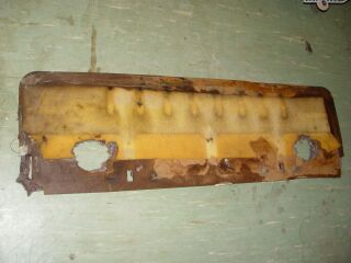

V něděli sem taky pracoval na zadním platu do 120. Zvolil sem šikmou verzi je podle mě jednodušší. Dřevotříska18mm za 80,- koberec za 78,- hoďka práce přímočarou pilkou a lepidlem a SUPER efekt!!! Vzhledem k tomu, že do toho přídou kulatý repro 10palců tak bych do solitu nešel 8 Určitě doporučuju!!! Teď mam v plánu dát do vzniklé mezery mezi platem a plechem molitan aby prípadně nedrnčelo a plato jako fík4

Zrovna jsem si plato vyráběl. Protože jsem byl línej (překvapivě), použil jsem celý to původní, ale jeho střední část (tu, která je nad otvorama v plechu) jsem nůžkama na plech odstraniln a na její místo jsem dal o maličko větší obdélník ze sololitu, který tuhle část překryl. Do sololitu jsem udělal díru pro repráky, pak jsem starou a novou část snýtoval dohromady (neměl jsem po ruce lepidlo), hodil přes to koberec. Skoro mě překvapilo, jak takhle odfláknutá práce může vypadat relativně dobře - odpadlo mi to zdlouhavý a pracný pasování, protože složitý a čikmý tvary už byly hotový na původní části. S kvalitou dřevotřísky se to srovnat asi nedá, ale hraje to hezky a nevypadá nejhůř.

Já jsem děloal nový plato na 120 protože se mi vyrvaly repráky. Udelal jsem to ze sololaku podle šablony z kartonu přímo v autě. Sololak jsem párkrát nalakoval aby tolik nenasákal vodu. Na obě strany jsem pak přilepil MIRALON ( je to lepší než molitan) a dobře to izoluje hluk.Pak jsem to selý přišrouboval. Na horní stranu jsem přilepil polovinu suchýho zipu. Tež na tom drří křásně potah a dá se to občas vyrvat aby se to dalo vyprat.

Tak pánové, toto som z mojej Nelly vyrval :
zvětšit Schéma na zadné plato ? - obrázek od Tomáš SK vložen 30.12.2003 21:38:32

-> Tomáš: No myslim si ze to je lepsi udelat primo na aute. Ja jsem si udelal takovou sablonku s nejakeho kartonu necbo co to bylo tak plus minus a pka jsem to pomalicku dopasoval. Nebylo toho treba moc hoblovat a prirezavat ale preci jenom kazde auto je skoro original a tak si myslim ze to je lepsi udelat sam. Je fakt, ze s tim je vic prace ale da se to v pohode.

-> u-geen: Šikmé sa mi páči viac, ale nie je potom podľa čoho obkreslovať...

-> Vojta: Preto sa pýtam, lebo sa mi nechce to pomaly hoblovať a pasovať, vonku je hnusno, prší a viac by som sa nabehal než urobil, tak som myslel, že keď niekto ten presný tvar má, tak ho môže nakresliť a poslať...
Inak mám práve tú dilemu, či urobiť rovné plato s dvomi doskami alebo to šikmé...

Chces delat podle puvodniho nebo to sikme? Ja delal to co je sikmo a v pohode. kousicek po kousku jsem to pasoval a hobloval atd.
