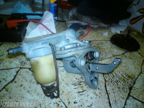

Strašlivý Píďa (aka PeťaKlíč)
tak já to zkusil na pumpě.. smradu strašnýho a výsledek.. až na nejtemnější kouty dobrej, akorát sem to musel ještě přeleštit okenou. na fotce už poskládaný s novou membránou
zvětšit Vyvaření karburátoru - obrázek od Strašlivý Píďa (aka PeťaKlíč) vložen 29.01.2010 13:08:48
upraveno 1x, naposled 29.01.2010 13:09:17
