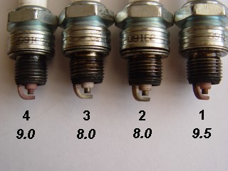

to martin :) ja jsem este poridil novy motor, k tomu co rikas starter sa reduktorem, bannerku do arktickych mrazu, NGK SPARKs, nove kable, karbec akorat serizeny jak to de doma no tzn. haldina vycistit tesneni ..zatim na prvni sup..pak vetsinou zdechne ale na podruhe uz drzi. ale na 8 krat pri tehle teplotach okolo -5 to je HODNE !! a to startuju tak max.2sekundy v kuse. k tem svickam na obr. to muze byt hodne veci od smesi az po predstih

-> Tomáš: To je celkem běžné zimní startování. Podle těch svíček se toho moc poznat nedá. Mě pomohla až koupě nového karburátoru (začalo to startérem s reduktorem, pak zapálko z Fa, silnější baterka, 3bodové svíčky no a na konec novej karbec).

Ty studené starty na etapy, co popisuješ má asi většina 120. 105 to obvykle nemívají. Čím to je to nevím, ale dělá mi to taky.

Ahojte chalani,
viete podla prilozeneho obrazku povedat nieco o nastaveni zmesi ci odtrhu atd. ? Su tam uvedene aj cisla valcov a kompresne tlaky. Sviecky maju nabehane len okolo 120 km, tie stare boli pekne hnede, po nastaveni predstihu som ich vymenil a teraz su tieto nejake blede. Pritom som nic ine nemenil. Zmes je skor bohata nez chudobna. Vzdialenost elektrod je 0.6 mm.
Startovanie dnes rano na osmy krat, vzdy chyti, ale vzapati sa udusi (hlavne ked sa dotknem plynu) - ze by to bolo tou bohatou zmesou ? Za tepla chyta bez problemov aj bez plynu.
Dikes. Tom
