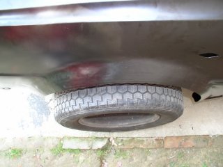

Víte jak to dělal ? Normálně sikovkama to zamačkával dohromady s tou vodorovnou a svislou hranou lemu. Nakonec to vše překytoval aby to bylo rovný. Zblízka je to poznat. Ale i když se to sebelíp vymaže, tak se za tim bude držet voda. Lepší je zvolit odpovídající kola, tak aby se nemuselo vytahovat a nebo navařit jiné lemy. Např z Golfa I nebo II. Ty jsou mimochodem moc pěkné.

Ostrů hranu sem vyřešil navařením čtverky kulatiny :o)

no slysel jsem ze se to nejakym zpusobem vyklepe, zajimal by me nejaky podrobnejsi postup, a pak co jeste když jsou v zadnim lemu original oba plechy spojene (lem a podbeh) dva zaraz se budou vyklepavat dost blbe

Jeden lem mě trval 15 až 20 minut.

Já jsem si myslel, že je na to nějaký speciální (ná)stroj... Jak to lze udělat ?(né že bych to chtěl dělat, jenom jsem zvědavej...)

Zkousel sem je vyklepat (ne na aute) a docilil sem sice zaklepani hrany ale do sirky to nevylezlo ani o milimetr a celej zadni lem se zkroutil do vrtule takze to budu resit navarenim vnitrnich zadni¨ch lemu

pomalým vyklepáváním to pude....:-)

nebo navarenim jinych lemu... golf 1, vnitrni lemy...

Podle me ven vyklepal tu hranu, ktera je stocena dovnitr ... Jednoduche a efektni ....

nevite jakym zpusobem se vytahuji blatniky tak jak to ma tento rapid www.spsauto.cz/zazaa/.../
