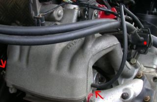

Zatim sem tu zalomenou svini pořád nevytáh, ale to nevadí, nejspíš to radši zaslepim, proto mám dotaz, viz obrázek: Od tečky nahoře vpravo vede tenká hadice k tý měděný tyčce (momentálně ulomený) (šipka), na druhé straně sání ústí podtlak pro posilovač. Zatim nevim, k čemu přesně je ta tenká trubička, kam to pokračuje. Proto se ptám, jestli by šlo dát do hadice posilovače téčko, kam by se připíchla ta tenká hadice, samozřejmě co nejblíž sání. Jestli by to něčemu nevadilo. Zase když je to směr motor (podtlak), tak posilovači ani tomu něčemu druhýmu kam to vede (zatim) nevim by to vadit nemělo... Co myslíte?

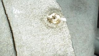

vytahováky se dělaj i na 3 šroubky tak nevim fčem máš problém

2 Bob: Ono je to dutý, zašroubovaný... Celkovej průměr cca 3-4mm, tak nevim, jak moc by to s tim vytahovákem šlo...můžu do toho něco zkusit narvat, ale nevim nevim...
Každopádně novou neseženu, prostě se prej nedělá, je to v sání jako jeden kus, takže musim vymyslet nějaký jiný řešení...
Myslíte, že by posilovači moc vadilo dělit se malinkym dílem o podtlak? Nebo je v sání dost velkej i třeba na dva posilovače?

navrtat dírku a použít vytahovák

Poradte mi nekdo, jak vyndat ulomenou medenou trubicku ze sani z mpi... Je to ta tenka... Je ulomena, uz sem do ni zkousel vyrezat drazku a vysroubovat sroubovakem, samozrejme po WDcku, ale ta med se proste roztlemi... :-( Rad bych tam dal novou..
