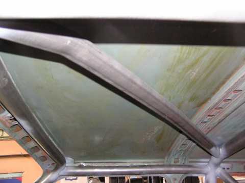

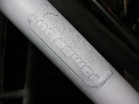

Tak jen pár fotek rámu od p.Němce

-> Bedřich: Rám podle homologace FIA, příloha J. Hlavní oblouk 50x2mm, přední oblouk+vzpěry 40x2mm, patky 3mm plech. Jinak jednoduchý rám, žadné kříže, nic takového, šest patek jak to má být pro historiky a vzpěra ve dveřích, dozadu dvě příčky a mezi vzpěra. Cena 13000,- Zítra možná budou fotky.

Jinak dnes jsem právě od p.Němce dovezl svoji š130 a jsem moc spokojen!! V pátek jsem ji tam vezl a dnes si ji dovezl i s rámem, takže rychlost zaručena!! Jinak na certifikatu je číslo 10/2006. Tak to vychází na 5 aut měsíčně co stihne udělat. Jinak foto dodám zítra. A pro zajímavost dělal rám i Nikorjakovi do 130Lr. Tak jeho práce je vidět na fotkách u Nikiho.
