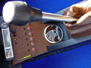

vita: doufam, ze to nejni vubec zadnej problem, mam doma dve a tak chci poskladat jednu dobrou, ale az v srpnu, zatim si rad poslechnu par dobrejch rad

a furt to nema spravnou velikost co?

BazyPv
Chystám se na výměnu Lkový palubky za GLko (rapid).
Jaký máte vychytávky v prostoru vedle těch 4 přepínačů ?? .... hledám inspiraci jak a kam nacpat přepínače a kontrolky z předchozího... viz obrázek :)
A ještě - na kolik se asi dá sehnat tlakoměr (+co je k tomu ještě potřeba)... a nějakej panel co by šel upravit pod radio ??
