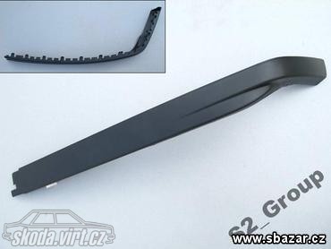

-> castrol: ani ne, chytat lízátko samořezkama je na nic. Třikrát to vyrveš a už ti ta samořezka nemá do čeho chytit, po této stránce jsou lepší i ty origo čudlíky. Zlomí se, štípačkama vytáhneš zbytek, nasadíš novej a je to. Jezdil jsem se samořezkami chyceným lízátkem 7 let, tak vím, o čem mluvím...
Dneska to mám ještě jinak a lízátko přežilo i na podzim orání svahu

-> Tomik...: samořezky, popripade navrtat dírky a šrouby s matící.
Osvedčilo se, protoze pri poškození co celkem lehce pak sundas a vymenis a nemusis brusit nyty apod. ty plastové origo čudlíky jsou uplne silene, je to z tvrdeho plastu, rad se lame, trochu sem skrtnul o obrubnik a prasklo to.....mel jsem srouby, podlozky a matky skrz a bylo to věčné (skoro). Lepit to taky nedoporucuji, skrtne o obrubnik a lizak se ti odlepí...

Nejrychlejší to je, když si uděláš menší díry a chytíš to samořeznejma šroubkama... (trochu širokýma)

-> Martin2705: navrtej diry a je to....

, přichytil jsem to nýtovacími kleštěmi, nic na to neřeš, je to práce na pár minut

si kup čudlíky a podle jejich průměru udělej ty dírky ne?

-> Fire: A nemáš tušení jak velkym vrtákem?

-> Martin2705: navrtat diry a daji se koupit i specialni plastovy "čuplíky" na prichyceni..

-> Martin2705: tak nárazníci snad byly stejní a někde sem viděl nějaký tentononci pro přichycení, pasovat to tam bude určitě a když ne, trocha hrubé síly vždycky udělá svoje, ale tohle je bez problémů

Jde dát i na fávo 89 bez úprav nabo se musí vrtat díry/lepit?
