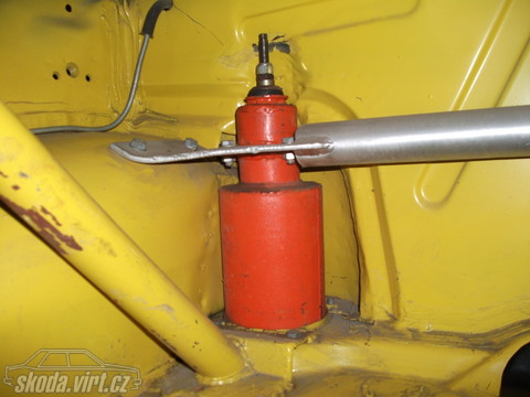

Bery
-> choze: menší trubku jsem nesehnal,já mám HP a ta vrchní miska má tak 120mm.Ono to v tom hrnci musí mít nějaký místo...

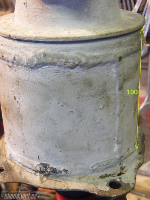

16.01.2011
milano
normálne zoberieš kyvkový domec, obrežeš z vonkajšieho prstenca prírubu a nadstavíš 10 cm širokým medzikusom. celková výška je 210 mm. vnútorá diera pre strunu je cca 105 mm. údaj 140 mm je nejaká chyba.

Bery
okres mladá boleslav...k informacím to máš kousek,ne)
jinak já jsem dělal nový domky z nějaký silkostěný roury cca 140mm průměr,která se přetočila na soustruhu,udělali se víčka,ovařilo se to a šup do auta.

Foto pro lepší vymýšlení:
zvětšit Domky zadních pružin š 130 Lr - obrázek od Honza5 vložen 15.01.2011 20:46:30

-> choze: Až se mi to povede tak bych ti to moch změřit na originálu, ale nevím kdy se tam dostanu.
