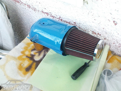

tami 31.08.10 21:17:21 napsal: Na spotřebu to vliv má,mě vzrostla asi o 0,5 l.ale je to poznat na posunutém točivém momentu,max.o­táčkách a celkově lepším výkonu,samozřejmě s dalšími úpravami jako přetryskovaný karburátor,mecha­nick é otvírání II.klapky,ostrá vačka a celkově seřízeném motoru,který je v dobré kondici.
Má pravdu předsedo....4
Není to jen o filtru,když to dobře saje...musí to jít logicky i dobře ven,spalovat atd.atd.
P.S. na levný rádoby sportovní filtry rovnou zapomeň,kvalita něco stojí6

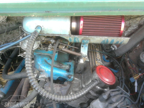

tami
Na spotřebu to vliv má,mě vzrostla asi o 0,5 l.ale je to poznat na posunutém točivém momentu,max.otáčkách a celkově lepším výkonu,samozřejmě s dalšími úpravami jako přetryskovaný karburátor,mechanické otvírání II.klapky,ostrá vačka a celkově seřízeném motoru,který je v dobré kondici.

-> Maco666 31.08.10 14:29:33: ty si to ale nepochopil, Nwkt myslel to ze je to vyrobene z takych sraciek ze to nic nezachyti ...
Inak tak ako to mas na fotke to je na houno, pretoze to saje teply vzduch co je okolo motora. Teda v konecnom dosledku to moze ovplyvnit spotrebu.

-> Nwkt: Nie to je vysavac a vysava to spinu 41
14:27:45
31.08.2010
-> Maco666: To ale neni filtr 3 to nefiltruje 3

Maco666
nejaky cinsky smej daco taketo.
zvětšit Sport filter - obrázek od Maco666 vložen 31.08.2010 14:24:39
