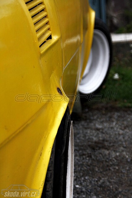

-> Šupi: tak ale ty to mas uz trocha extrem, a do normalnej premavky by som sirsie ako 6,5 nedaval, teda ja by som nedaval vobec ale ked uz to musi byt ...

-> Toňas: noo ako ja som robil prevaraky 9,5" a musel som trocha vyklepat tie lemy lebo sa to inak nedalo.sak pozri si
zvětšit převařáky škoda 110 - obrázek od Šupi vložen 11.05.2010 21:40:35

zalezi jak moc to mas snizene ... totok sa najlepsie riesi az na danom aute pri montazi, takto tazko ...

Zdravím, mám škodu 110, napředek snížená a chci si tam dát převařený 14cky. Myslíte že budu muset upravovat lemy? nechce se mi nic převařovat. Dík
