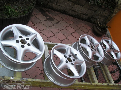

Bohyn
Tmel, vybrousit,plnič,barva a bezbarvý lak4 Už jsou na autě druhou sezonu a není problém5

Bohyn
Tohle je v pohodě, dělal jsem podobně ojebané disky4

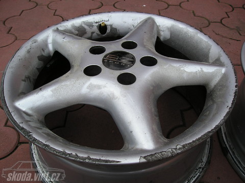

jok3r
ja sem mel o dost hur olezly kola..viz karta... a hodil sem to na opiskovani a ted to kamos v lakovne veme plnicem a strikne a pak pridam fotky jak to dopadlo

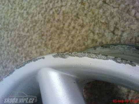

07.01.2010
-> skicág: co je na fotce, by asi šlo vybrousit šmirglíčkama, vytmelit a stříknout - blbý je, že originál bude navrch stříklej hladkým bezbarvým lakem, na kterým nějaký spray na kola moc dlouho držet nebude a v přechodu se to začne loupat.. Na výdrž by to chtělo opískovat bohužel komplet, nebo alespoň zdrsnit..

Klubko_
-> skicág: esi je to jen povrchovy skrabnuti, muzes to zkusit sam prebrousit/pretmelit, nastrikat. Na vetsi opravy je lepsi vyledat odborniky v tvym okoli. Google jich nabidne jiste dost.

06.01.2010
skicág
Zdravim lidi potreboval bych pomoct opravit disk.Potreboval bych co nejlip opravit a nastrikat disk aby aspon na oko vypadal jak novy mate nekdo nejake rady ci zkusenosti dekuji
