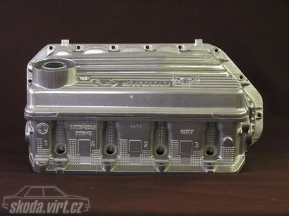

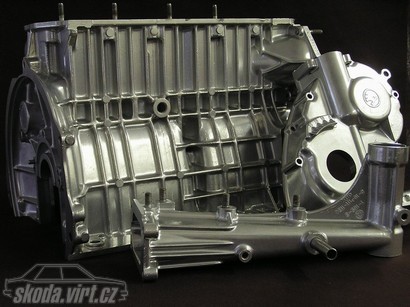

30.11.2009
Maxx
foto 1000MB
zvětšit Lestenie bloku motora... - obrázek od Maxx vložen 30.11.2009 19:19:26

-> Billislav: koukni se jak piše m8rinek www.chemickelesteni.cz mam s nimi velice dobrou zkusenost sou tam i fotky kdyz dali sani na skodovku a mnoho dalsiho...a nejsou nijak moc drahe ceny jsou v normě...4
