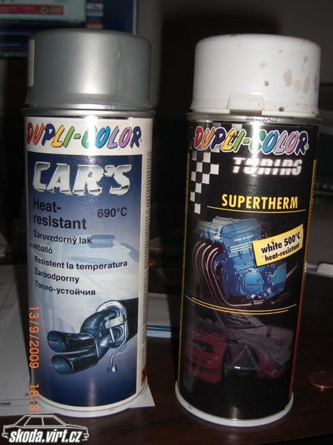

rolls
-> Marcius: farbu co vydrzi teplo...dostat ju v spreji...tusim je do 650stupnov

Ahoj všichni. Použil jsem vyhledávání, ale nenalezl jsem jednoznačnou odpověď, zda můžu použít alkyton na tlumič výfuku se svodem či ne. Dělám teď příčňák na svojeho rapida a rád bych ho společně se svodem od sériových parohů natřel černým matným alkytonem. A jak by to bylo s lesklým alkytonem?... Dík za odpovědi. Snad to pomůže i jiným
