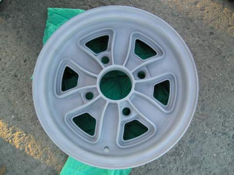

tak je to v haji kola sou krasny ale srouby k nim nema.....jake je jine reseni nez je sehnat ty srouby a nebo je nachat vyrabet?

Apolla a kopretiny je podle mě jedno a to samý. Otvíráky potřebujou spešl matky, Apolla (alias kopretiny) ne.

sakra dnes se na ne jedu podivat a pak reknuco to teda je zac a jaky to chce matky jinakzatim mockrat dik...jo a u polducomiprojde za gumy?

-> Petr Miklík: Jinak na otvíráky (kopretiny), potřebuješ speciální matky, buď koupit nebo vyrobit. Plánek je zde www.skoda110r.networx.cz/
opravy-upravy/.../matka2.j
pg
www.skoda110r.networx.cz/ opravy-upravy/.../matka.jp g
19:55:20
16.01.2005
16.01.2005
Pilot 105
-> Petr Miklík: Na ráfky 4,5 můžeš obout max. 185/80, pokud chceš nižší profil např. 70 mušíš mít ráfky min. 5. Koukni sem www.e-pneu.cz/tech_podpor

-> Petr Miklík: :ta kola jsou navrzena na pouziti tech matek,dira na matku je velka,ty matky jsou sirsi,maji jiny konus dosedu na disk,proste maji vetsi stredici ucinek nez klasicka matka.....no chyba byla koupit kopretiny bez matek.....štefty nevim jestli by stačily 130kové,ty stojí asi 20 jeden,jinak delší kolem 75Kc za kus......
12:42:04
16.01.2005
16.01.2005
COKAPIK
takze jsou to kopretiny sto pro,no a kvuli cemu mysi byt ty matky?to je docela palka je koupit ne?to je za 16 matek nakych 2000Kc co stoji ty stefty?

-> Petr Miklík: :cena té matky bude kolem 100-150 za kus, když si je necháš dělat......někde je i plánek...
12:36:41
16.01.2005
16.01.2005
COKAPIK
jo kopretiny jo a otviraky?nebo kde se da podivat na naky druhy kol nejsem si jisty ktery to jsou.no a ty matky teda proc musi byt specialni?mas moznost je nekde sehnat?
12:34:37
16.01.2005
16.01.2005
sep
-> Petr Miklík: :ET kopretin je menší než plechu,takže vylezou i tak,opakuju i 185 na ně obuješ.....
