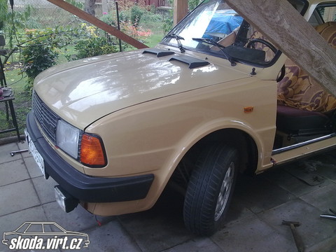

rockboy

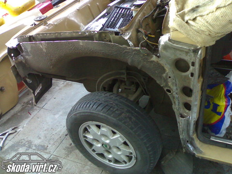

-> tunerlada: -> Marcius: -> Pavel P..: ale když vidim ty bramborový podběhy a kapsy, tak jsem si mohl gratulovat, když jsem to loni sundal
zvětšit Co říkáte na tenhle nárazník - obrázek od rockboy vložen 02.09.2009 21:53:33

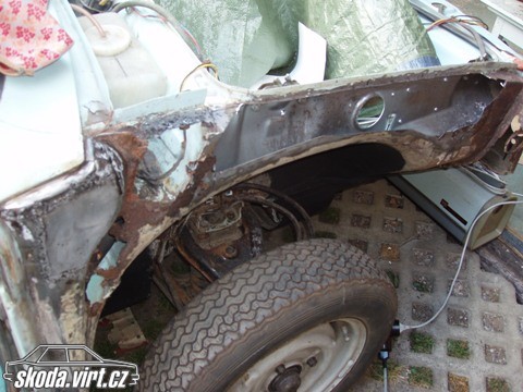

20:02:12
02.09.2009
tunerlada
→ škodík: takhle vypadal třeba kousek podběhu u p kapsy na rapidu když sem ho začínal dělat
zvětšit Co říkáte na tenhle nárazník - obrázek od tunerlada vložen 02.09.2009 20:02:12

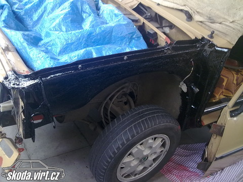

21.08.2009
hotové, vyřízené1

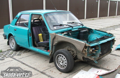

většina klempířiny je větéfkova práce4
zvětšit Co říkáte na tenhle nárazník - obrázek od Pavel P.. vložen 21.08.2009 18:07:03

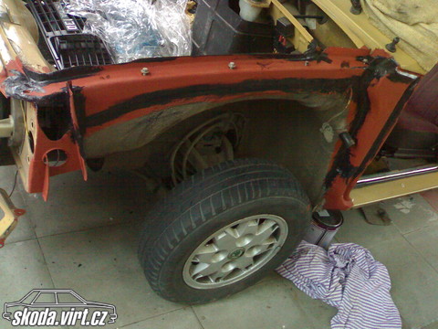

18:03:50
21.08.2009
a předposlední fáze.... černá špína zvaná tlumex3
zvětšit Co říkáte na tenhle nárazník - obrázek od Pavel P.. vložen 21.08.2009 18:03:50
18:03:01
21.08.2009
druhá strana to samý1
zvětšit Co říkáte na tenhle nárazník - obrázek od Pavel P.. vložen 21.08.2009 18:03:01

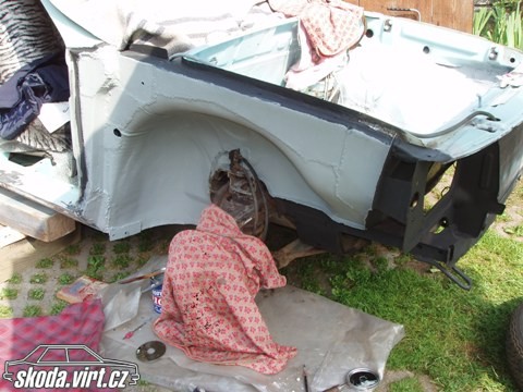

18:02:01
21.08.2009
sváry zatmelené1
zvětšit Co říkáte na tenhle nárazník - obrázek od Pavel P.. vložen 21.08.2009 18:02:01

21.08.2009

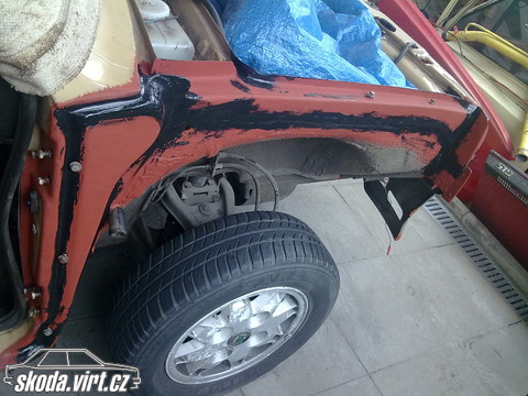

tak já mu taky přihodim něco pro inspiraci... 3 takhle po odstrojení
zvětšit Co říkáte na tenhle nárazník - obrázek od Pavel P.. vložen 21.08.2009 17:56:10

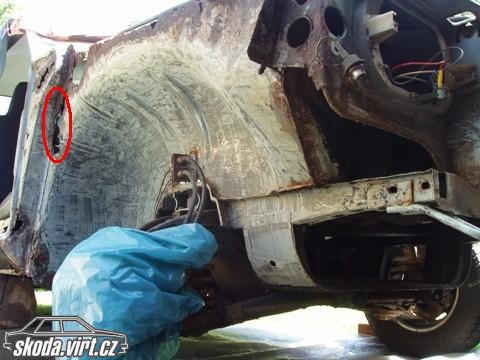

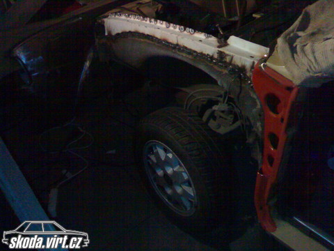

-> Syny: ahoj, tady na téhle fotce to budeš moci dobře poznat. Uřezal jsem komplet ten lem P-kapsy, kde je nabodována (spíš víc kapsy sem ufikl, ale vevnitř to bylo zdravý (plno rezistinu, kterej mi při vaření hořel.... v jednu chvíly to bylo, jak když startuje tryskáč a prolítlo mi to i prahem.) a tam se do vzniklé mezery vsunul plech a provařilo se to., až to bylo hotový, řezal jsem díru na hadici...
zvětšit Co říkáte na tenhle nárazník - obrázek od Tunerláďa #2 - zrušená registrace vložen 20.08.2009 07:15:53

Ten plech v krouzku... Pokud koroze podbehu zalezla az pod P-kapsu, tka jak si to vybrousil a zavaril?
zvětšit Co říkáte na tenhle nárazník - obrázek od Syny vložen 19.08.2009 20:13:26
18:58:01
19.08.2009
-> Syny: nevím co myslíš, každopádně všechno sem vyřezal co bylo rezavý. Fakt nic tam nezbylo 4 když mi zakroužkuješ co přesně myslíš, můžu ti napsat jak sem to dělal... snad vzpomenu... je to už rok co sem to dělal. Každopádně všechno co bylo podél kapsy se odřezávalo (až k otvoru na odtokovou hadici co jde z kufru), pak se odřezával přechod kapsa-práh a ještě kousek od něj směrem do podběhu... tam sem to jen probrousil a odbrousil rez a zavařil. Na druhé straně sem měnil celou kapsu.

19.08.2009

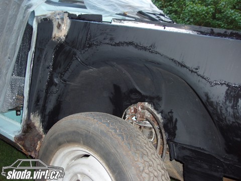

no a až to doděláš, tak to natři třeba černým alkytonem a pak nějakým "tmelem" ... já použil BODY 910. pak až budeš nasazovat nový blatníky, tak použil třeba Konstrukční tmel... a hezky místo vedle místečka a zahladit všechny spáry, kde by se mohl držet bordel a vlhko... žádnej silikon jak někteří... no a navrch třeba tlumex a máš to vyřešený... když nebudeš jezdit v zimě, vydrží to navěky věků. 4
zvětšit Co říkáte na tenhle nárazník - obrázek od Tunerláďa #2 - zrušená registrace vložen 19.08.2009 13:12:39
13:08:24
19.08.2009
za druhé postupně odřezávej to co hnije... ber to i kousek za rzí, ať vaříš na zdravý... vždycky pak kousek navař, odřízni další humus a pokračuj dál. Používal sem myslím 1,5mm plech.
zvětšit Co říkáte na tenhle nárazník - obrázek od Tunerláďa #2 - zrušená registrace vložen 19.08.2009 13:08:24

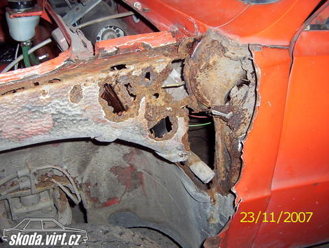

13:05:40
19.08.2009

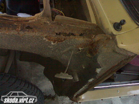

no a ještě jsem pro škodíka vyhrabal pár motivačních foto, že všechno jde řešit...
tož škodíku... mě je 18, auto sem si koupil za vlastní prachy v 17ti, studuju slaboproudý elektro, mám jen běžný vybavení ... to bys měl mít i ty a každý auto jde spravit... asi máš z toho oprávněný strach... já sem nikdy před tím nic podobnýho nedělal, se svářečkou sem se teprv učil a zvládl jsem to...
nejdřív všechno osekej špachtlí a gumovou palicí, abys terén dobře zmapoval (kde to kvete)...
zvětšit Co říkáte na tenhle nárazník - obrázek od Tunerláďa #2 - zrušená registrace vložen 19.08.2009 13:05:40
