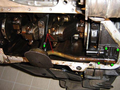

-> Paul: jo, sroubovak das tam jak je sipka - mezi lozisko a rameno kliky, pak to chce jeste kliku zaprit proti toceni - ja to delal drevenymklinkem mezi rameno a blok. A saci kos bych sundaval spolecne s prsama, nemusis pak povolovat pet sroubku ale jen jeden (ten co je primo nad kosem)
18:35:49
24.02.2007
Paul
lidi měnim rozvody a chci se zeptat,kam mám vložit ten šroubovák,aby se mi nehnula klikovka.Podle knížky si myslim,že je to v místě šipky.Je to správně?Ty šrouby označený zelenou tečkou,tak ti držej sací koš,kterej bych měl asi sundat že?Může nastat,ještě nějakej závažnej problém při výměně rozvodů,než vypadnutí toho kroužku?Díky moc.
