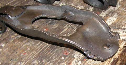

Kua me jednou asi 40km od chalupy jebla klikovka rana jak svina. Pri startovani klepalo v motoru jak nic. tak jsem to odstavil. Dotahl domu :( a rozebral. No a klika jebla za 4 valcem ... v prdeli
-> Luděk: ložisko mam nový, a páku se mi nechtělo shánět, tak sme jí obrousili nabodovali nějakej matroš a bruskou upravili do původního tvaru
a pružina byla zohejbaná.. vyndaná vypadá rovně ale jinak křivá jaxsviň.. takže taky jinou (starší za 20,- z kovošrtou)

váleček byl vypadlej ven a tím se skřížil s tyčkou a proto to celý zůstalo viset. V předu bylo vše v pořádku(!) i přesto sem to komplet vyměnil. Tim jak praskla segrovka tak vyjel pístek tim i páka s ložiskem a ta se dotkla přítlačáku.. v místech kde jsou nýty na středovej pružině(tim vysvětlené bouchání do pedálu) ty nýty trochu rozbourali místa která drží pružiny po stranách válce.. jedna praskla a skočila do prostoru spojky.. no a byla vyhozena mezi pastorek a setrvák.. tim netočísí se startér
. Docela paseka.. bylo pryč i ložisko.. a to jako hodně pryč a středová zohýbána pružina.. netušim co bylo jako první, každopádně mam už vše nové a autí už zas jezdí

Takže: po obcházení města a přemlouvání kde by mi co prodali, sem zjistil že: tyčka už se jako díl neprodává, nakonec mi jeden zasvěcený opravář prodal skoro novej válec (dal mi i nový gumičky) s tim, že si myslí že mi praskla pružina ve válci, tim zůstal pístek zaseklej a tim i ta tyčka. Po sundání válce sem přišel na to že tyčka je v pořádku.. ok, přehodim válce, namontuju zpět novej a pedál pořád dál trčí ve stejnej poloze :( jako by soustava byla natlakovaná a nehne se. Zkusil sem chod starýho válce pomocí šroubováku a ten jde docela v poho, od spodní až po horní úvrať, no tim to asi neni tak pudem dál.. Vyndam nádrž na plyn, sundam dekl za sedačkama odkrytuju si spojkovej válec na převodovce a zjišťuju, že na mě kouká něco co by koukat nemělo:( Nevim jak je to možný ale z válce koukal pístek a kus pružiny a ta "šprcka" co je na tom, je teď buhví kde. Tim je i tyčka přímo ke spojce vystrčená ven a tlačí pořád na spojku a proto "něco" překáží v točení motoru.. Startér zabere a jde do zkratu protože to nemůže přetočit. Toť sou věci který sem dokázal a zjistil přímo na parkovišti před kerfůrem
. Za chvíli jedem na laně domů a doma v klidu půde motůrek ven

Skod do autodielov a kup si tycku, ktora tlaci z capu pedala do piestika hlavneho spojkoveho valca. U nas stoji asi 18Sk (asi si ich kupim viac). Problem moze byt, ked tu tycku budes menit, ze nova moze mat mensi driek, ale prevrtaj to vrtackou (vrtak 11mm, alebo trochu pobehaj vo vnutri 10mm, ten otvor je len o kusilincek mensi). A ked budes doma, tak to rozober este raz a premaz. Ako vyberies pedal Ti hovorit nebudem, nie si predsa blby :), akurat ten cap na ktorom je ta tycka sa da v kliestoch otacat a tak nastavit vhodna prevadzkova vola.
Inac vsetky priznaky co uvadzas jasne hovoria ze problem je v tejto tycke. Najma to ze sa pedal zasekol. V celej spojke nie je nic okrem loziska pedalu (a to je snad nesmrtelne) a tejto tycky nic co by mohlo sposobit zaseknutie pedalu. Pedal nie je pevne spojeny s hlavnym valcom spojky.
