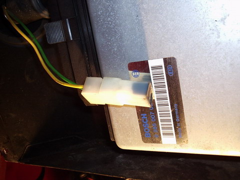

Pozrel som vsetky konektory Ecotronicu (konektor do snimaca otacok, do snimaca teploty chlad. kvapaliny, do lambda sondy, ...), ci nie su navlhnute. Trocha vlhkosti bolo v konektore na karburatore, kde ide minus z baterie a kabel do RJ. Vymenil som dve spinacie rele na RJ - v jednom, co tam bolo, bolo dnu aj trocha hrdze:) Vybral som aj RJ a skontroloval som hlavny konektor na RJ. V kryte na RJ som nasiel aj dost cudny konektor - isli do neho dva vodice (obrazok som prilozil) a vnutri bolo nieco tuhe ciernej farby. Neviete niekto na co to moze sluzit?
